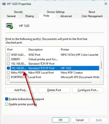

همین الان برای امتحان ، برید درایور 2014 رو نصب کنید ، یه جاش می پرسه با USB یا Network ؟
شما روش Network رو جلو می رید و IP پرینتر رو می دید. درسته که در نهایت می تونید این پرینتر رو مثل همه پرینترها share کنید ولی خب چرا این کار رو بکنید؟ روی همه سیستم ها می رید و از اول همین نصب رو انجام میدید . دیگه share کردن معنی نداره ! خودش تو شبکه در اختیار همه هست و دیگه سیستم اصلی براش معنی نداره. همه پرینترهایی که تو اسمشون آخر شماره N دارن همینطورند. یا پرینترهایی که با wireless وصل میشن. دیگه نیازی نیست از روی یک سیستم share بشن.
به عکس زیر نگاه کنید ، این پرینتر کلا پورتش روی TCP/IP هست ، با مال خودتون مقایسه کنید :
پاسخ در 1402/08/27 توسط
