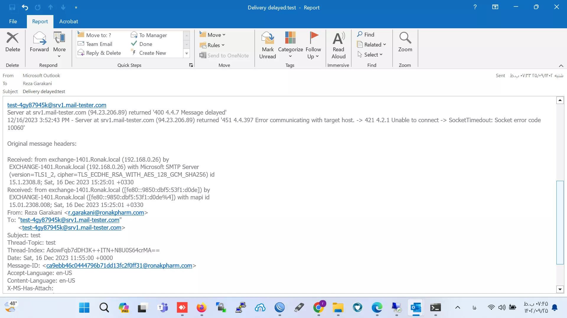

خطای ارسال ایمیل در exchange 2016
با سلام و احترام
حدودا دو هفته هست که ایمیلهای ارسالی کاربران به بعضی مقاصد خارج از سازمان یا جیمیل با پیام زیر برگشت داشته میشه و میگه بعد از مدت یک روز و خورده ای ارسال میشه البته معمولا هم ارسال میشه ولی خوب علتش چیه؟

1- این لینک mxtoolbox که دادید ، عملا داره ورودی شما رو تست می کنه و هیچ ربطی به مشکل خروجی نداره.
2- شما خطای socket 10060 دارید و هیچ مشکلی روی تنظیمات رکوردها یا exchange شما نیست.
این یک خطای شبکه ای یا سرعت اینترنت هستش که ارتباط به صورت کامل انجام نمیشه.
تو بعضی موارد با کم کردن MTU در روتر مشکل حل میشه ولی در مورد سرچ کنید ، گاهی با رسیتارت سرور یا روتر یا مودم اینترنت هم حل میشه. ولی خطایی هستش که همیشه بوده و هست !
پاسخ در 1402/09/25 توسط
ادامه ایمیل که دریافت میکنم هم اینه :
