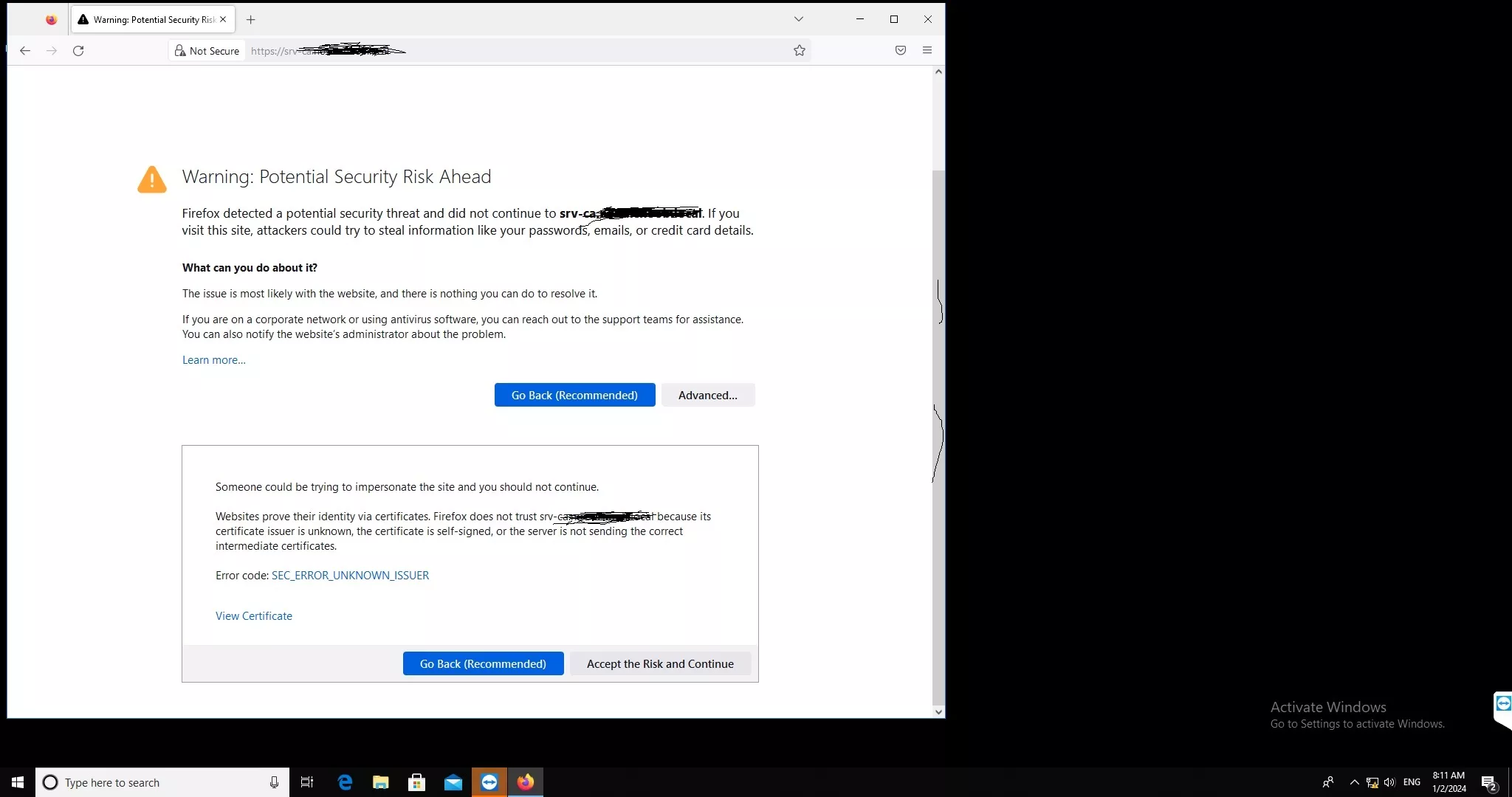

با سلام خدمت دوستان
توشبکه سازمان سرویس  enterprise CA   راه اندازی کردیم،بااستفاده از این سرویس مدنظر داریم یکی از نرم افزار های اتوماسیون که ازطریق وب دردسترس است، به این صورت که سایت به صورت Httpsباز شود ولی باوجود اضافه کردن certificate در قسمت  certificate trustedاز طریق پالیسی برای تمام کاربران عضو دامین  سایت به عنوان Not secureباز می شود ممنون میشم راهنمایی بفمایید که به چه شکل میشه این مورد را حل کرد.

با سلام ممنون از پاسخ شما
بله متوجه این مورد هستم ولی نمیخوام این مورد برای من نمایش داده بشه واین سایت را به عنوان یک سایت غیر قابل اعتماد بشناسه.
البته با پاپلیش کردن گواهینامه تولید شد از طریق پالیسی به این صورت که پالیسی را در Default Domain Policy  اضافه کردم مشکل برطرف
شد.

CA شما از نوع self-signed  هست، به همین دلیل این پیام میاد، به هر حال اگر Acecept the risk and continue رو بزنید وبسایت از https استفاده می کنه.
