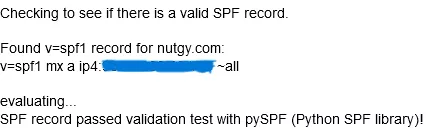

الان طبق بررسی سایت intodns.com رکورد ptr وجود داره.
سایت kitterman.com/spf هم وضعیت spf رو درست میزنه
پاسخ در 1402/11/27 توسط
spf که به نظر درسته ، نهایتا موقتا all~ رو از انتها بردارید و دوباره تست کنید.
