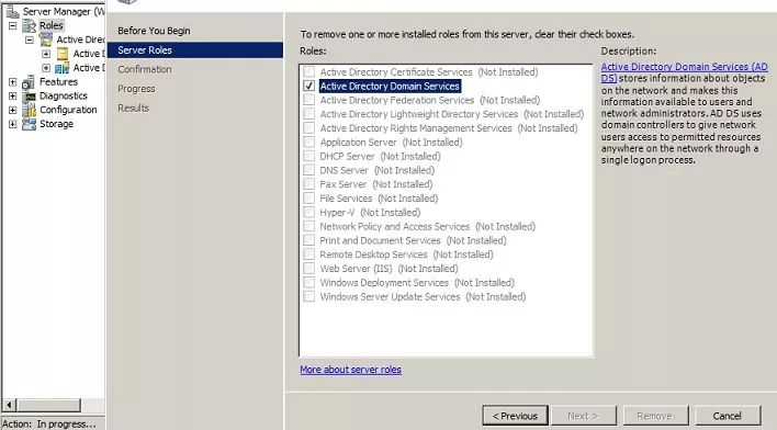

5. بعد از اینکه انتقال FSMOها انجام شد، چطور به صورت اصولی سرور 2008 رو demote کنم؟ من توی VMware Workstation رفتم و سرویس AD رو حذف کردم. ولی همچنان toolsهای این سرویس وجود داره و دیگه حذف هم نمیشه:

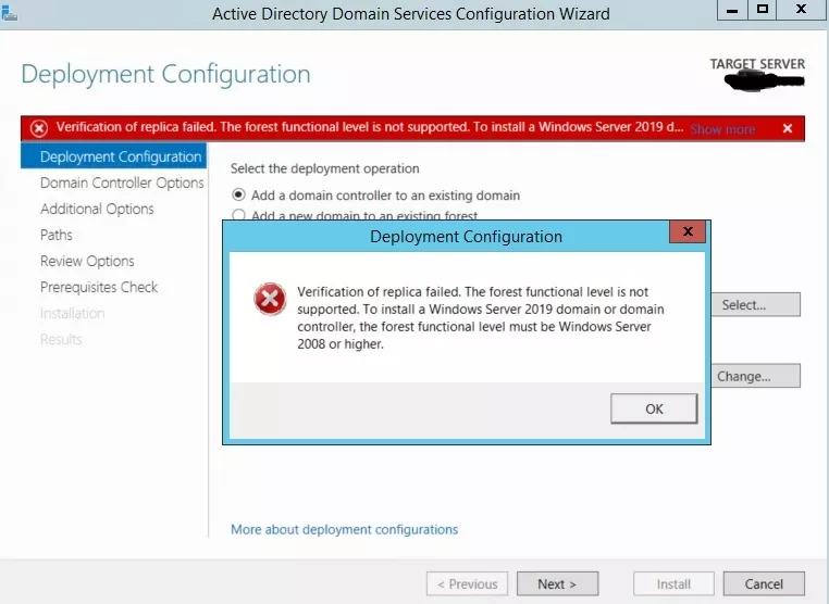

من یه سری توی VMware تونستم برای 2008 خیلی راحت یه 2019 Additional درست کنم. اما مجددا اومدم تست کردم نه برای 2019 و نه برای 2022 امکانش نیست. خطایی که زمان ساخت Additional بهش برمیخورم اینه:
در صورتی که من Fuctional level رو روی 2008R2 گذاشتم و طبق این آموزش FRS رو به DFSR تبدیل کردم.
از نظر شما بهترین راه برای آپگرید به 2022 چی هست؟ in place upgrade به 2012 و بعد به 2022؟
