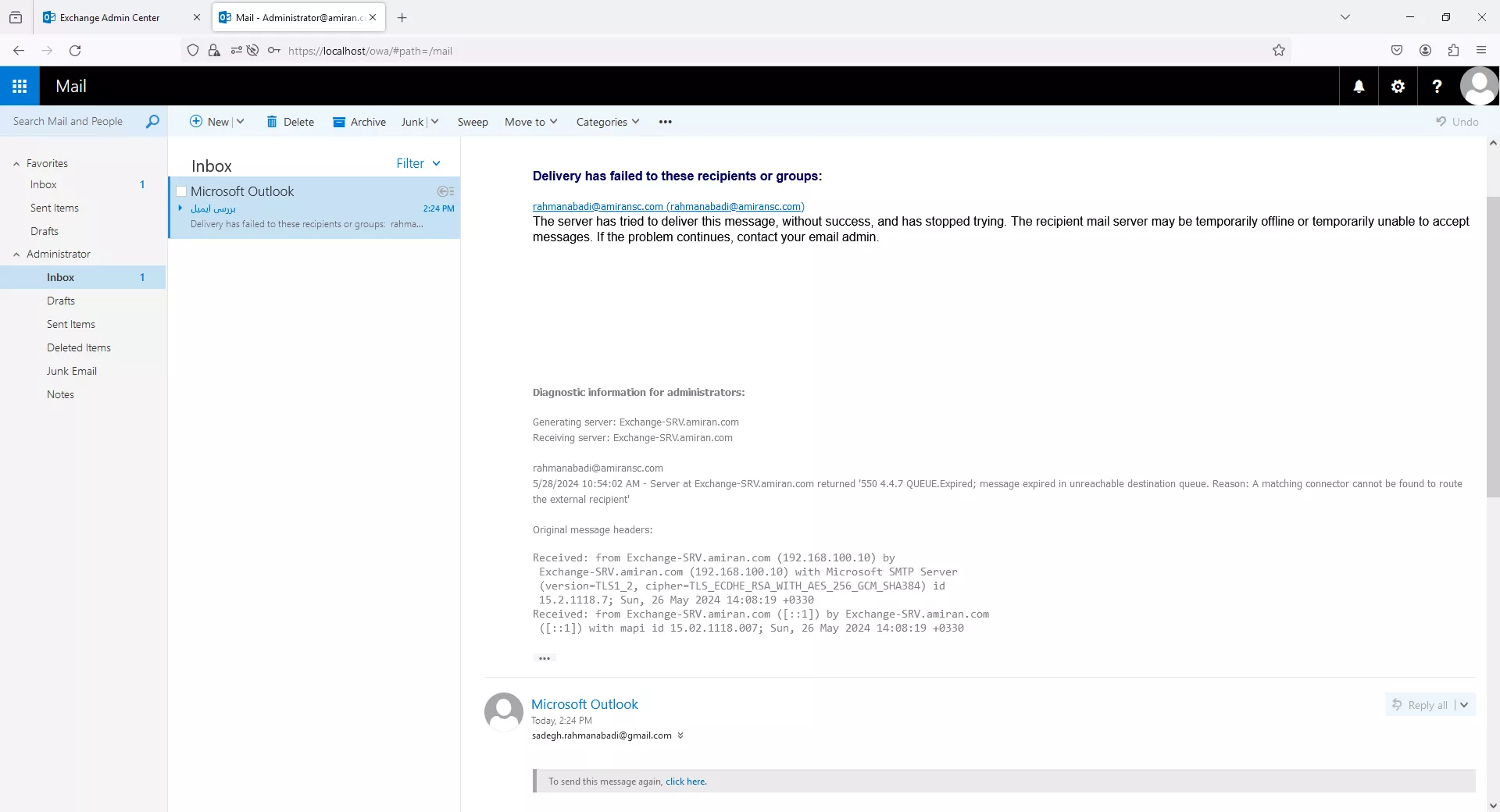

سلام send connector shojl
الان این ارور رو میده
mx.google.com gave this error:
Your email has been blocked because the sender is unauthenticated. Gmail requires all senders to authenticate with either SPF or DKIM. Authentication results: DKIM = did not pass SPF [amiransc.com] with ip: [185.83.197.167] = did not pass For instructions on setting up authentication, go to https://support.google.com/mail/answer/81126#authentication a640c23a62f3a-a68c425674esi445503666b.983 - gsmtp

1- ایمیل درون سازمانی که خب باید هم بره !
2- شما دارید برای همه ارسال ها به بیرون خطا دریافت می کنید و متنش هم داره توضیح میده که connector پیدا نکرده !
اصلا send connector ساخته اید ؟
متن خطاها رو همیشه کامل و به دقت بخونید.

یه راه دیگه هم دارید که یک send connector بسازید و بگید همه ایمل ها رو از طریق هاست خارجی رد کنه. اگه تعداد ایمیل ها زیاد نیست جواب میده. یا حداقل بگید یاهو و جیمیل رو این کار کنه.
