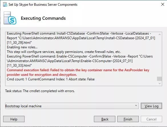

دوستان سلام
ممنون میشم دلیل این ارور رو هنگام نصب Skype Business 2019 بگید

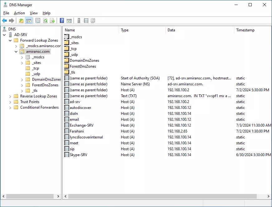

این رو دیدم همه چی رو درست رفتم فقط همه رکورد های dns رو نمیدونم انجام دادم یا نه اگه رکودهای dns رو بهم بگید ممنون میشم

سلام ، اگه روی سرور ۲۰۲۲ نصب می کنید SfB ۲۰۱۹ رو ، باید بگم متاسفانه پشتیبانی نمیشه.
پاسخ در 1403/04/11 توسط
خیلی ممنون بله ویندوز سرور 2022 هست الان یعنی هیچ ورژنی نیست که روی 2022 نصب بشه ؟
اگه نیست چه ورژنی استفاده کنم

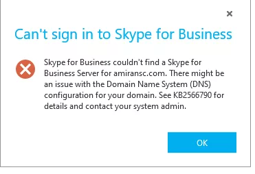

من روی یه سرور دیگه نصب کردم همه چیز به خوبی تمام شد فقط الان با یوزر به دامین لاگین میکنم نرم افزار skype هست ولی نرم افزار
Skype for Business ندارم که بخوام تست کنم
چرا ؟؟
