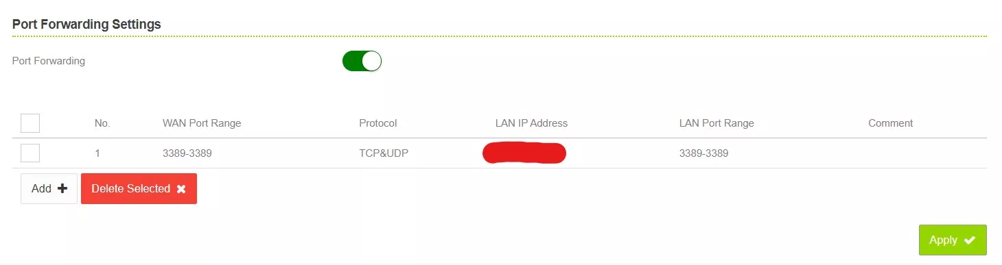

واینکه من توی تنظیمات مودم ، روت 3389 رو به این شکل فوروارد کردم اما از طریق نت سیم کارت نمیتونم ریموت بشم به لپتاپ:
