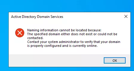

بنده یک دامین کنترلر اصلی دارم primary dc با ویندوز سرور 2016 و یک سرور جدید 2022 additional dc نصب کردم  و تمام رول ها رو انتقال دادم طبق عادت قبل از demote کردن سرو قدیمی  یکبار سرور خاموش کردم تا ببینم سرور جدید درست کار میکنه با این کار سرور اصلی و جدید که ورژن 2022 است و تمام رول ها هم روی آن قرار دارد از کار میفته کسی میدونه علت چیست ؟
منظورم اینه هیچ کدوم از سرویس ها اجرا نمیشه جز dns
ارور باز کردن کنسول dc

این مشکل دلایل مختلفی میتونه داشته باشه
نیاز به بررسی لاگ های  Eventviewer  میباشد

سلام ، قبل از انجام هر کاری (تاکید می کنم هر کاری) رو اکتیودایرکتوری اول باید مطمعن بشید که دامین کنترلر هاتون در وضعیت سالم قرار دارن یا خیر. برای اینکار میتونید از ابزار DCDIAG استفاده کنید. الان هر رولی رو انتقال دادید برگردونید سرجاش و اینکاری که گفتم رو لطفا انجام بدید.
دلیل این خطایی هم که گرفتید بماند بموقعش خدمتتون عرض می کنم. الان مهمترین کاری که باید انجام بدید بررسی سالم بودن DC هاست.
