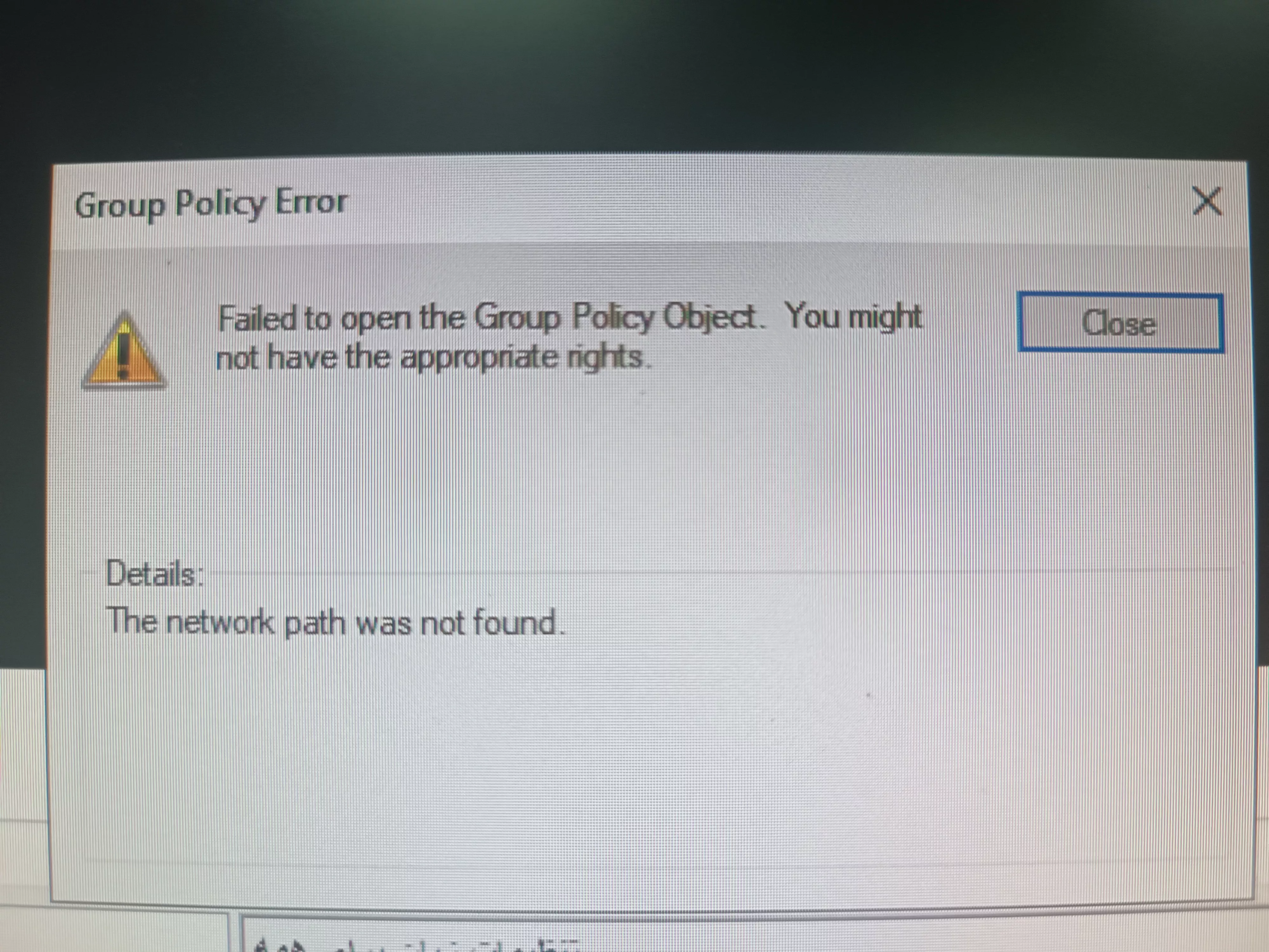

دوستان دوتا سوال دارم ،
اول اینکه در سرویس اکتیودایرکتوری و اعمال سیاستهای گروپ پالیسی آیا تیک کارت شبکه file and printer sharing for microsoft networks آیا لازم هست فعال بمونه چون در اداره ما هیچگونه اشتراک گذاری نباید فعال سازی بشه و ممنوعه فعال بودن تیک عبارت بالا
دوم آیا این عکس خطای پیش آمده که باعث شده من نتونم گروپ پالیسی ایجاد شده قبلی رو ویرایش کنم آیا مربوطه به تیک بالا هست یا مشکل دیگه دارم من بجز این DC هیچ سرور و چیزی دیگه ایی در شبکه ندارم
سوم دیگه نمیتونم هیچ کلاینتی جوین کنم می‌زنه خطای رمز عبور صحیح نیست

نه بحث احرازهویت کاربرا توسط AD و ... به فعال بودن یا نبودن گزینه File and Printer Sharing for MS Network ارتباطی نداره. این گزینه رو بزارید روی کارت شبکه سرور هایی که گفتم فعال بمونه.

ممنون از راهنمایی شما یعنی سرور اکتیودایرکتوری که الان فعال هست ادامه احراز هویت و جوین شدن کلاینتها درش وابستگی به فعال بودن این تیک هست یا میشه غیر فعال بمونه ، و سرور بدون وقفه با همون تنظیمات امنیتی فعالیت کنه؟
من الان تصور می کنم بعد از برداشتنش به مشکل برخوردم ولی موندنش هم مشکل سازه برام ! شما میفرمایید احتمالا عکس خطای بالا از این باشه ؟ حداقل تصمیم قطعی بگیرم

ممنون از شما و صبر و حوصله تون در پاسخ دادن ، من طبق دستورالعمل شما این تیک رو فعال کردم و همه اخطارها و مشکلاتی که بوجود اومده بودن از بین رفتن ، باز تشکر می کنم

احتمالا نه ! قطعا همینطوره. اون گزینه رو فعال کنید.

سلام دوست عزیز ، لطفا بیشتر از یک سئوال توی یک پست مطرح نکنید. من این سری رو به سوالتون جواب میدم اما  دفعات بعدی لطفا سوالات رو بصورت جداگونه ارسال کنید. ممنونم
غیرفعال کردن گزینه File and Printer Sharing for Microsoft Networks روی سیستم های کلاینت مشکلی بوجود نمیاره اما روی فایل سرور ، دامین کنترلر و پرینت سرور و بطور کلی سرور هایی که منابع به اشتراک میزارن این گزینه نباید غیرفعال بشه روی کارت شبکه هاشون.
در مورد سوال دوم ، بله ، میتونه باشه.
