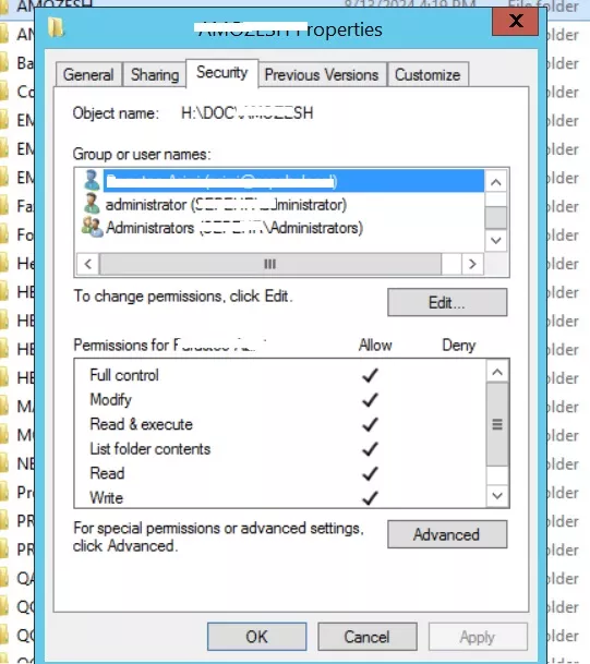

در شبکه دامیین کنترلر راه اندازی شده و پوشه هایی برای کاربران در شبکه که به صورت ورک گروپ طراحی شده به اشتراک گذاشته شده است
جهت حفظ امنیت و دسترسی به پوشه ها از طریق سرور دامین این پوشه ها به اشتراک گذاشته شده است. تا دیروز همه کاربران بر اساس دسترسی هایی که تعریف شده بود از قبل به راحتی فایلها را درپوشه های خودشان دسترسی داشتند و می توانستند در این پوشه ها به راحتی فایلهای خود که بیشتر فایلهای اکسل و ورد هست ویرایش کنند

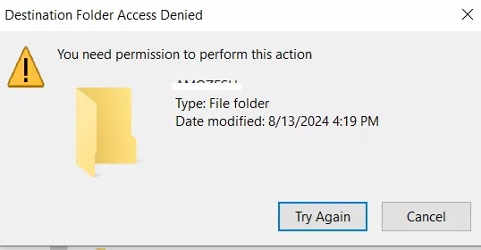

اما به دلایلی نیاز بود که پسورد ادمین سرور دامین تغییر یابد . پس از تغییر رمز متاسفانه همه کاربران می توانند پوشه ها و محتویات آنرا ببینند اما نمی توانند آنها را ویرایش کنند یا فایلهایی به پوشه خودشان کپی نمایند. و با پیغام  Destination Folder Access Denied: You need permission to perform this action مواجه می شویم.
دسترسی های کاربران دست نخورده و همان دسترسی های قبل است و فقط پسورد ادمین دامین کنترلرر عوض شده است.
دسترسی ها از طریق تب security  بر روی پوشه ها داده شده است.  و یوزرهای مورد نظر به پوشه های خودشان دسترسی full control  دارند.

الان تو این تصویری که داده اید ، تو بخش sharing  و Security گروه یا اسم کاربران اومده ؟
پاسخ در 1403/05/23 توسط
