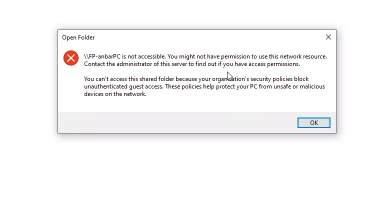

ممنون روی ویندوز سیستم اول (پرینتر) رمز پذاشتم از بخش یوزر اکانت ویندوز ، از سیستم دوم وصل میشم به اولی و رمز ازم میخواد یوزرنیم رو اسم سیستم اولی و پسوردش رو هم پسورد ویندوز میزنم ولی وارد نمیشه و صفحه زیر میاد. یوزرنیم و پسورد همون اسم اکانت ویندوز و پسوردی هست که توی ویندوز ستینگ تنظیم میکنیم دیگه ؟

وقتی در شبکه workgroup میخواین به منابع یک سیستم دیگر متصل شوید در صورتیکه یوزر پسورد دو سیستم برابر نباشد صفحه پسورد باز میشود. شما فرمودین سیستم مقصد پسورد نداره، پس شما تو صفحه یوزر پسورد، داشتین پسورد چی رو وارد میکردین؟
برای رفع مشکل تو سیستمی که پرینتر share شده پسورد بذارین و در صفحه باز شده در سیستم دوم یوزر پسورد سیستم اول رو وارد کنین.
اگر از حالت بدون پسورد استفاده کنین ممکنه تو ویندوز 10 ارور زیر رو بده.
You can’t access this shared folder because your organization’s security policies block unauthenticated guest access
که با فعال کردن پالیسی زیر بر طرف میشه.
Computer configuration -> administrative templates -> network -> Lanman Workstation
Enable insecure guest logons
