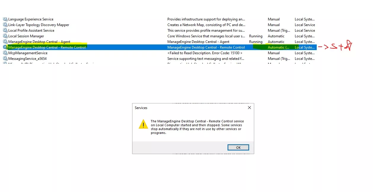

پنل Agent و Desktop Central مشکل دارد، نمی توانیم وصل شویم توی پنل آی پی ها نمایش داده نمیشه NA خورده و نمیتونیم وصل بشیم ما نمی توانیم سرور Active Directory و سرور Desktop Central را مستقیماً به شما بدهیم. اگر می توانید به ما بگویید چه کار کنیم، راه حلی به ما بدهید. متشکرم

الان تو سرویس های Client اینو دیدم این سرویس غیر فعال هست وقتی هم میزنی رو استارت این خطا رو میده

سرویس هایی که DC نیازه داره تا روی کلاینت فعال باشه رو هم چک کنید. Agent اش رو نصب کردین روی کلاینت ها ؟

سلام ، موقتا فایرول رو روی یکی از سیستم های کلاینت خاموش کنید ببینید میتونید اسم اونو توی Desktop Central ببینید یا خیر. لاگ ها و راهنمای DC رو هم حتما بخونید.

فایر وال خاموشه کلا نداره کلاینت
ما سر راه روتر ها Firewall  فورتی گیت زدیم فایر وال داخلی نرم افزاری برای کلاینت نداریم کلا خاموشن یه بیت دیفندر داریم ک اون کلا اکسکلوده

پورت 8443
پورت 8444
پورت 8047
این 3 سه تا پورت بازن این برنامم  این سرویس هم من نمیدونم کلا از چه  lOCAL PORT  استفاده میکنه که برم ببینمم  کدوم برنامه اشغالش کرده

خوب ببینید اون سرویس روی چه پورتی کار می کنه ؟ اون پورت رو چک کنید ببینید باز هست ؟

agent نصبه  سرویس ک میفرماید همون سرویس های DESKTOP CENTRAL  رو میگین ک باید روی کلاینت نصب باشه ؟
Agent که نصب میکنی اونام نصب میشن و تو حالت Start هستن همین الان گفتم ک از اطریق همین دسکتاپ سنترال ما ریموت چت میتونیم بزنیم ک چت کنیم با طرف  ولی اون Remote Control  رو از دست دادیم

لازم به ذکره ک قسمت Remote Chat  کار میکنه ولی اون قسمت ک Remote میزنی به کلاینت نه اون کار نمیکنه

سلام من یک دامنه با 80 کامپیوتر دارم. تا همین چند روز پیش دسکتاپ سنترال من قابلیت دسترسی از راه دور داشت و همه چیز خوب بود. اما در حال حاضر، من فقط می توانم از چت از راه دور استفاده کنم و قابلیت کنترل از راه دور کاملاً از بین رفته است. ستون IP در پانل "NA" را نشان می دهد! موضوع چیست؟ نسخه عامل با نسخه سرور مطابقت دارد، پورت ها باز هستند و سرور و کلاینت ها می توانند یکدیگر را پینگ کنند. من همچنین خدمات را دوباره راه اندازی کردم. علت چی میتونه باشه؟ ارتباط Active Directory با کلاینت ها نیز برقرار است.
آیا چیز دیگری وجود دارد؟
