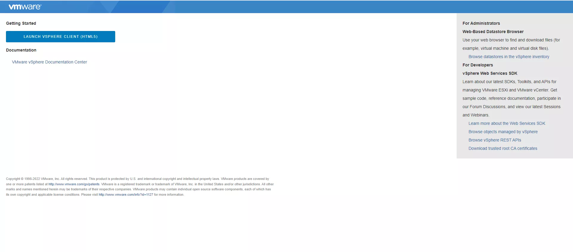

می خوام به vcenter وصل بشم این صفحه میاد
روی launch میزنم این خطا میاد
HTTP Status 500 – Internal Server Error
