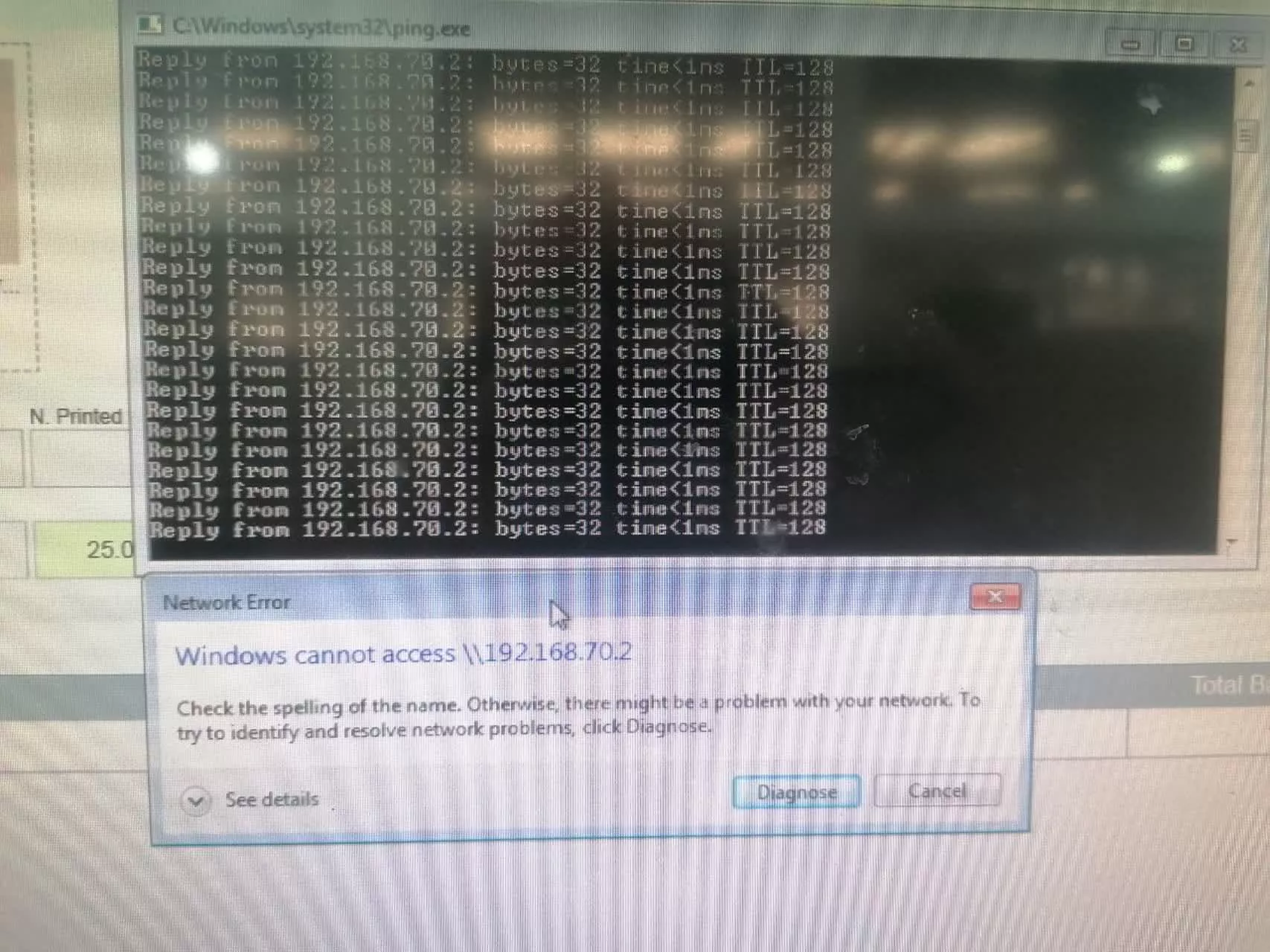

یک سیستم داریم که تا چند روز پیش از طریق آی پی به فولدر داخل شبکه دسترسی داشت و اطلاعات را از این طریق جابجا میکرد. الان 2 روز هست نمیدونم به خاطره دستکاری کاربران این مشکل پیش اومده یا نه که وقتی آدرس سرور را میزنند میگه این مسیر درست نیست ولی پینگ اون سرور را داره و در ضمن چند تا سیستم دیگه نیز با اون سرور در ارتباط هستند و بقیه مشکلی ندارند. تمام تنظیمات کارت شبکه هم برسی کردم با بقیه سیستم ها یکی هست. ویندوز 7 هست و چند بارم سیستم را خاموش کردم وشبکه را هم از نو تنظیم کردم ولی فایده نداشت
لطفا راهنماییم کنید

سلام ، لطفا متن و کد خطایی رو که دریافت می کنید رو بصورت دقیق ارسال کنید.

این سیستم صنعتی هست و زیاد دستم باز نیست که بخوام رجیستری را تنظیماتش عوض کنم و اینکه نباید خاموش هم بشه
خیلی معذل شده واسم اگر کسی راه کاره بهتری داشته باشه ممنون میشم

ممکن است بر روی اون سیستم پروکسی ست شده باشه. در قسمت control panel و Internet option و در ادامه تب connection بایستی lan setting check گردد که قسمت پروکسی فعال نباشد.

این پیغام را میده ....در ضمن سه تا دیگه سیستم هم هست که هر سه تاوصل هست و مشکلی ندارد
