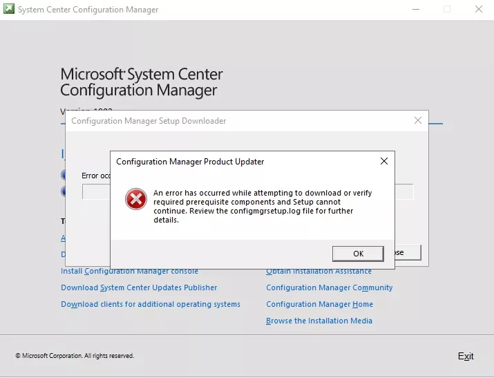

دانلود نشدن prerequisite
هنگام نصب نرم افزار configuration manager  با خطای زیر مواجه میشوم.

سلام ، خوب متن خطا بهتون کاملا واضح گفته که فایل configmgrsetup.log رو بررسی کنید ببینید مشکل از چیه. الان یه چیزی داره جلوی دانلود فایل های پیشنیاز SCCM رو میگیره. این میتونه فایروالی آنتی ویروسی چیزی باشه. فایل رو یه جایی آپلود کنید بزارید تا ببینیم.

من چند ماه سر این ارور بودم آخر سر فهمیدم مشکل از ورژن sccm بوده که چون خیلی قدیمی بوده دیگه اون فایل ها وجود نداشتن.
ورژن sccm 2019 - build 1902 رو داشتم نصب میکردم که این مشکل رو داشتم.
ورژن جدید 2403 رو از لینک زیر دانلود کنین.
https://www.microsoft.com/en-us/evalcenter/download-microsoft-endpoint-configuration-manager
