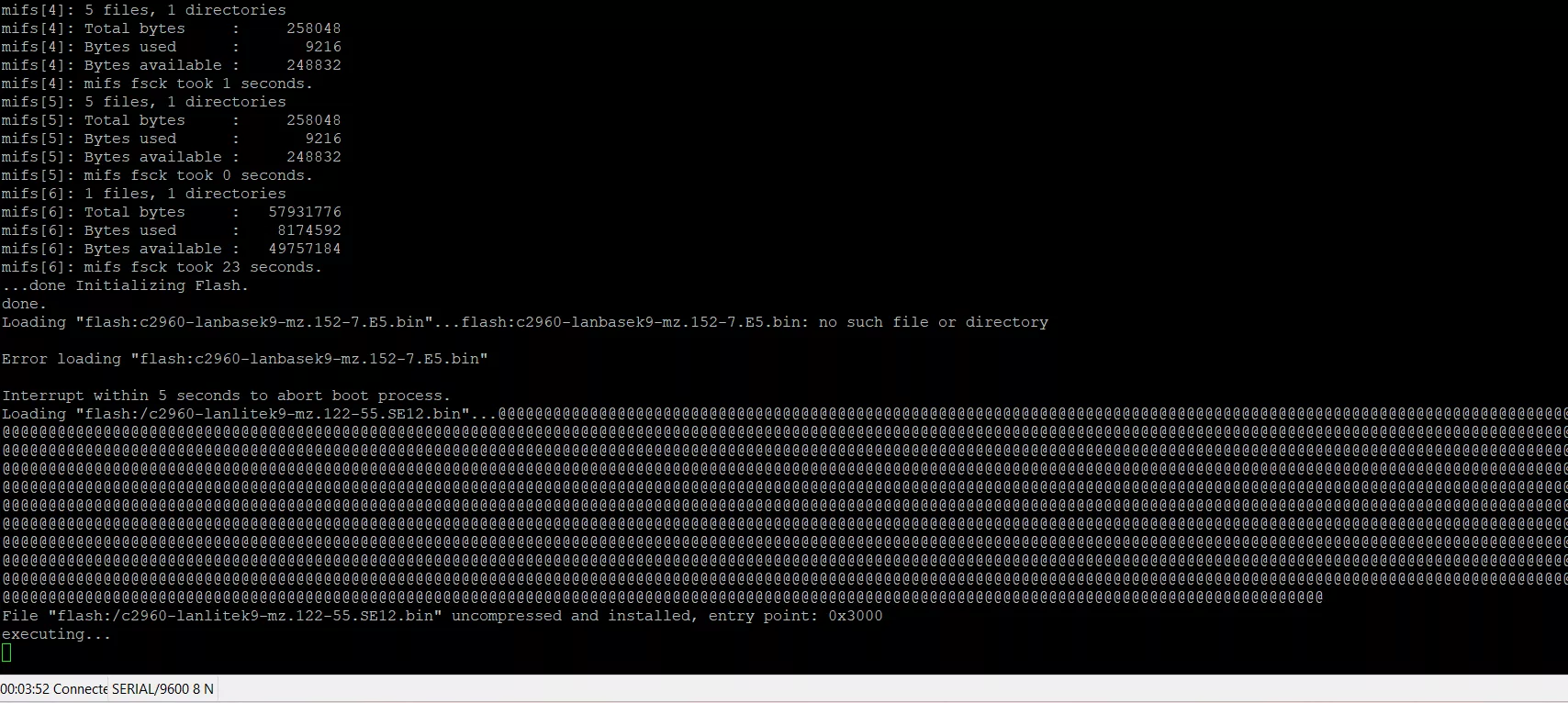

سلام دوستان خسته نباشید
لطفا بفرمایید که بعد از نصب IOS روی حالتی که توی عکس مشخصه گیر میکنه؟
معمولا چقدر طول میکشه که بگذره ازش؟

اگر خیلی طول میکشه فایل ios رو عوض کن مجدد چک کن

طبق یکسری شنیده هام از قبل یک سری سوییچ های تقلبی توی بازار بود که با هیییچ iosی غیر از مال خودشون کار نمیکردن و نمیتونستید آپدیتشون کنید. شاید شما هم دچار این موضوع شده باشید. ولی من سرچ فارسی کردم توی اینترنت و ios دانلود کردم و کار کرده. مشکلی هم نداشتم. چند نسخه هی دانلود کن و جدا جدا تست کن.
اگر کسی سراغ داری که سرتیفیکیت سیسکو داشته باشه میتونی ازش درخواست کنی از سایت سیسکو برات دانلود کنه.
البته بعضی موارد هم هست بدون سرتیفیکیت بتونی دانلود کنی.

سلام و وقت بخیر  این فایل flash لود نمیشه فکر نمیکنم سوییچ بالا بیاد

راه حل چیه؟
فک کنم فایل ios جدیدی که گرفتم مشکل داشته ..از قبلیم بکاپ نداشتم و بعد از اون هر فایلی دانلود کردم نشد که نشد...
سوییچم مدل 2960s که به گفته دوستان جز دسته سوییچ های اپگریتی نیست و با اپدیت ios نمیپره
سایتی ر ومیشناسید که بتونم از اون دانلود کنم؟
