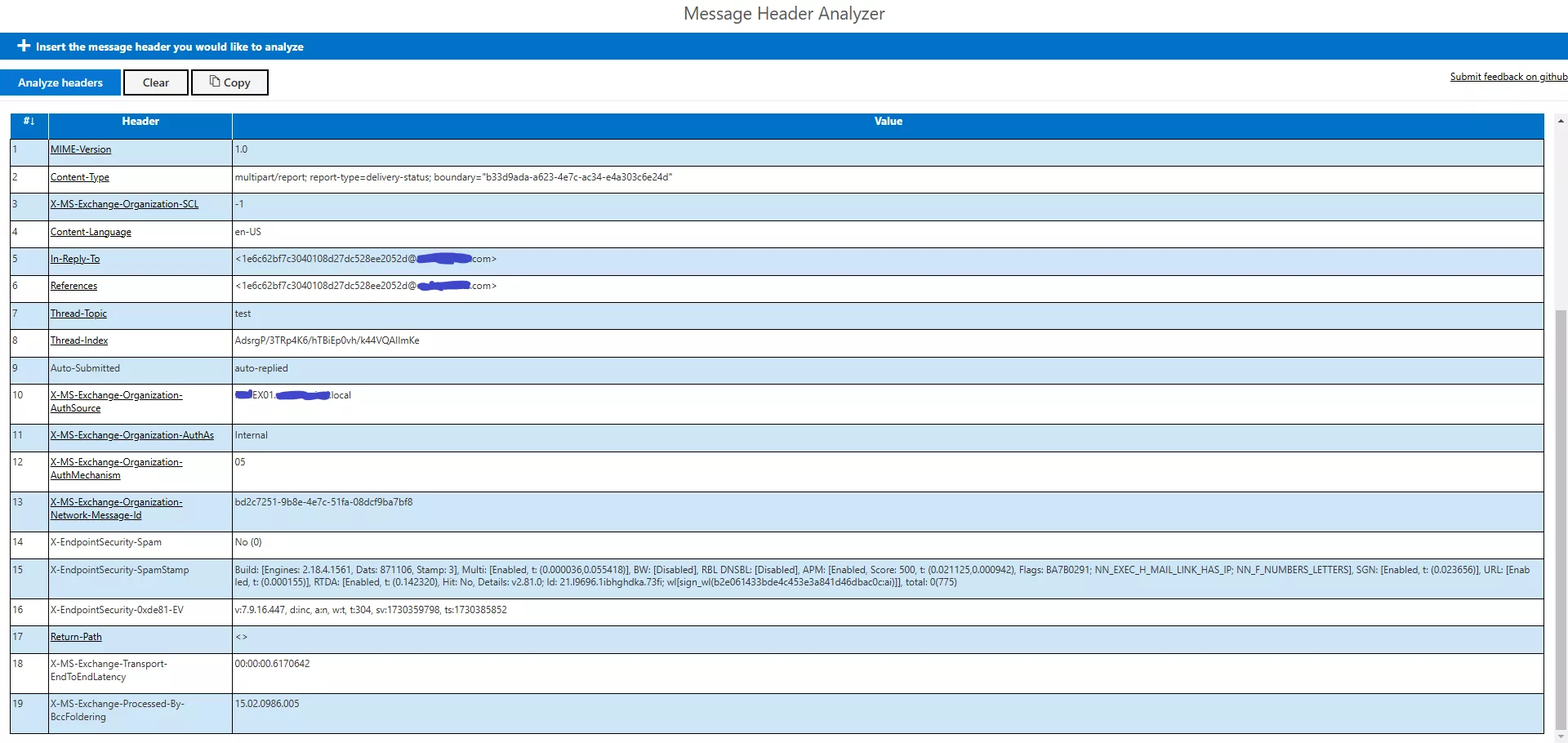

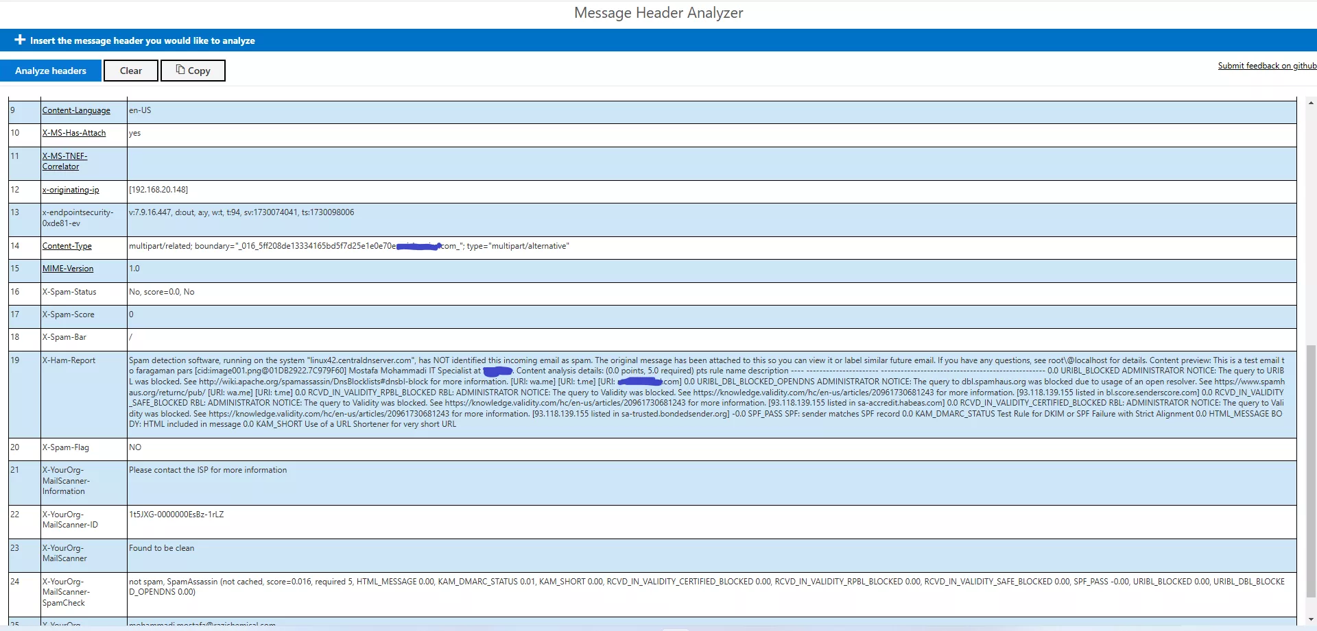

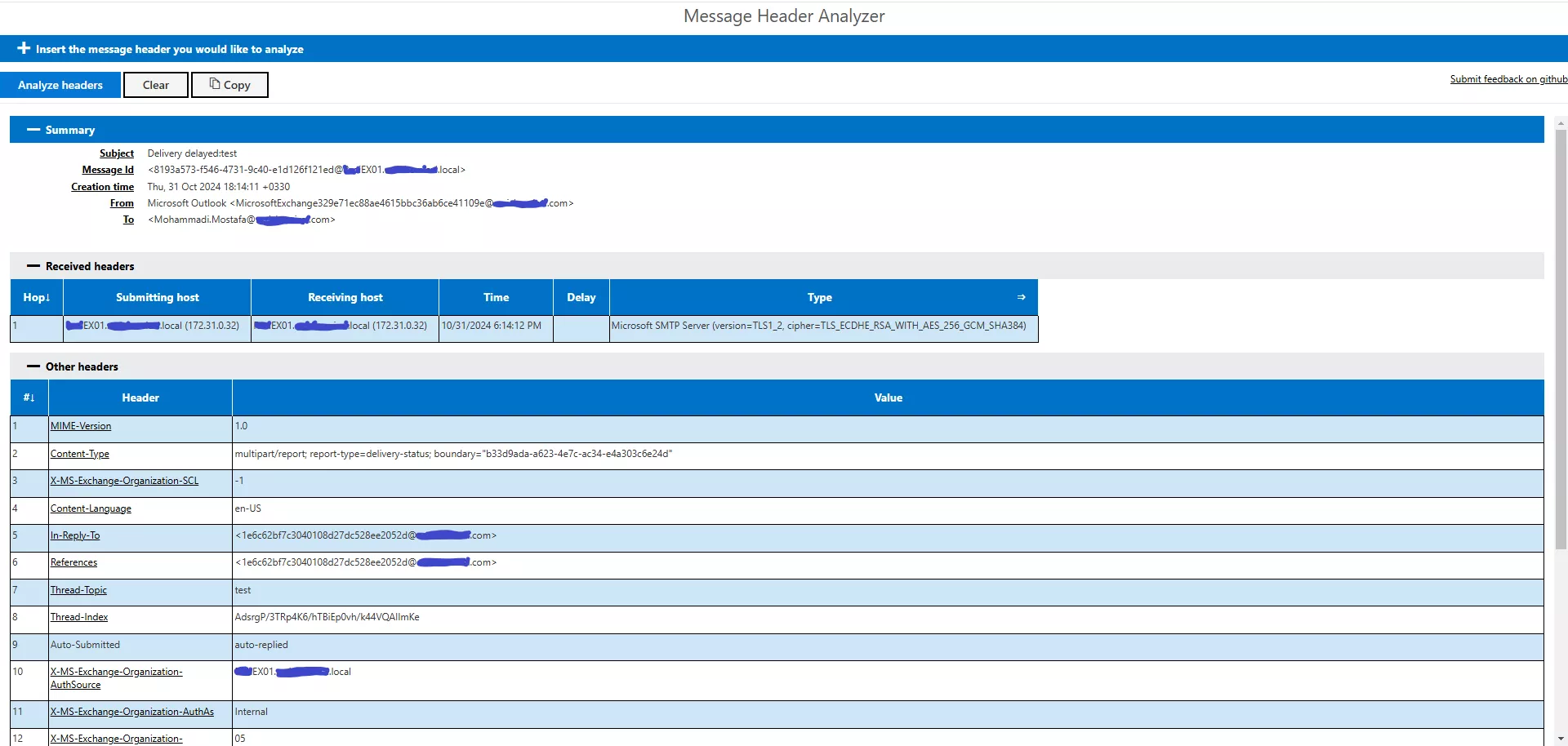

1. بر روی نرم افزار outlook روی ایمیلی که برگشت خورده، Double-click کنید تا پیام مورد نظر در یک پنجره جدید باز شود
2. به مسیر File> Properties برید، در پنجره باز شده تمام محتویات زیر Internet Headers را کپی کنید
3. محتویات را در لینک ذیل Paste کنید و بر روی Analyze کلیک کنید.
Header Analyzer
4. تصویر با کیفیتی از خروجی بدست آمده اینجا قرار دهید.

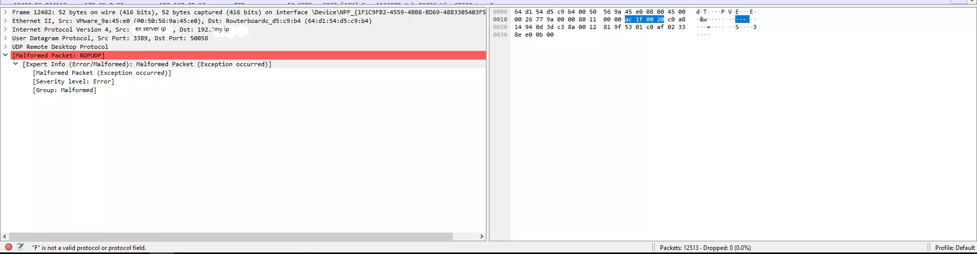

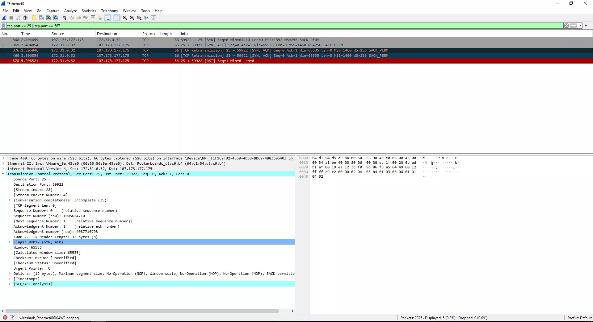

من wireshark رو روی سرور اکسچینج نصب کردن و کپچر کردم این پیغام رو میده وقتی ایمیل به خارج از سازمان زدم
Malformed Packet

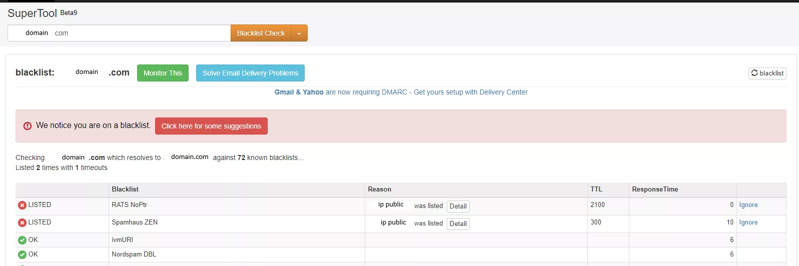

و در مورد black list هم تونستم از یکیش دربیارم فقط مونده NoPtr اون هم میگه ptr رو روی ip ثابت تنظیم کنید درست میشه . متاسفانه پشتیبانی هاست میگه این رکو.رد رو باید ارائه دهنده ی ip اضافه کنه و ارائه دهنده ی ip ما هم مخابرات هست به اوها هم گفتم . اصلا نمیدونستن چی هست .

داخل سایت mxtoolbox هم بخش blacklist رو تست میکنم ، دوتا سایت بلاکمون کرده .
رفتم داخل سایت https://www.spamhaus.org/blocklists/zen-blocklist/ سعی کردم رفع بلاک کنم ، اما میگه یک ایمیل وارد کن تا لینک رو برات ارسال کنیم و من جیمیل وارد میکنم قبول نمیکنه و میگه ایمیل رایگان نباید بنویسید . یکی از ایمیل های سایتمون (همون دامنه خودمون) رو نوشتم قبول کرد ، اوکی رو که میزنم میگه لینک رفع بلاک ارسال شد اما هیچ ایمیلی دریافت نمیکنم . چندین بار زدم و چند تا ایمیل مختلف تحت همون دامنه رو وارد کردم اما هیچ ایمیلی دریافت نمیکنم.

5.از طریق سایت mxtoolbox چک کردم تو هیچ black list ی نیستیم/

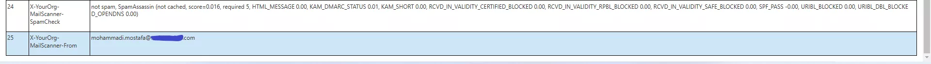

دو عکس بالا مربوط به پیغام ئخطا هنگام ارسال به جیمیل هست.
سه عکس پایین هم مربوط به ایمیل دریافتی از طریق یک میل سرور شخصی هست که به درستی ایمیل دریافت شده .
و
و
آیا نیازی هست که هدر ایمیل دریافتی از یاهو یا هات میل رو هم بفرستم؟

در مورد Blacklist بودن آدرس IP نام دامین (آدرس سایت) و آدرس IP سرویس ایمیل با Service Provider باید مکاتبه داشته باشید که این مشکل را نیز برطرف کنند.

عکسی که شما گذاشتین در ارتباط با Remote Desktop هستش و Source Port:3389 باید پکت های مرتبط با DNS و پرت ارسال و دریافت ایمیل را بررسی کنید.

میخواستم بگم یک گزارش دیگه هم بگیرید ولی اوضاع خیلی بهم ریخته تر از این حرفاست، پیشنهاد میکنم شخصی رو اگر سراغ دارید، یا شرکت میتونه، هماهنگ کنه به صورت حضوری یا ریموتی کاملا شرایط را بررسی و ایرادات و کاستی ها و اشتباهاتی که در پیاده سازی هستش رو پیدا کنه و نسبت به رفع آنها اقدامات لازم را انجام بده. چرا؟ ساده ترین مورد را خدمت شما عرض میکنم، من آدرس سایت شرکت رو میزنم OWA باز میشه!!!، داخل گوگل اسم شرکت را سرچ میکنم و روی لینک مرتبط با اسم شرکت و سایت آن کلیک میکنم هیچی باز نمیشه، علت هم مشخص هستش و برای من جای سوال که تا الان کسی این مسیله رو ندیده که سایت شرکت از بیرون (بستر اینترنت) دیده نمیشه !!! نمیدونم شاید آدرس سایت شرکت چیز دیگریست. پست های قبلی پرسیدم کلا داخل مجموعه یک آدرس IP Public دارید؟ اگر به این شکل هستش، آدرس دهی url های اینترنتی را باید بدرستی انجام بدهید و مدیریت کنید. پیشنهاد هم دادم برای سرویس ایمیل با در نظر گرفتن شرایط فعلی، داخل مجموعه شما که ارسال و دریافت ها به و از اینترنت توسط سرور میل باکس انجام میشود بهتر که یک آدرس IP مجزا دیگه تهیه و تنظیم بشه. همین الانش آدرس IP Public ای که برای ایمیل در نظر گرفتید Blacklist هستش اینها و خیلی مسایل دیگه که پیدا بشه باید برطرف بشه، واقعا موضوع فراتر از عدم ارسال و دریافت ایمیل از یاهو، جیمیل و غیره هستش، به این شکل که من بگم شما فلان مورد را چک کنید و خروجیش رو به من بدید، همچنین با اطلاعات محدودی که با شرایطی که دارید و مانع از این هست که آن اطلاعات را اینجا مطرح کنید، حقیقتا جلو تر از این نمیشه رفت.
پاسخ در 1403/08/12 توسط
بله، این پکت ها به همراه پکت های مرتبط با DNS را چک کنید، داخل همین عکس بخش Conversation Completeness داره Incomplete نشان میدهد که باید این قسمت و سایر پکت های مرتبط با سرویس ایمیل را بررسی کنید که مسئله و مشکل از کجاست.
