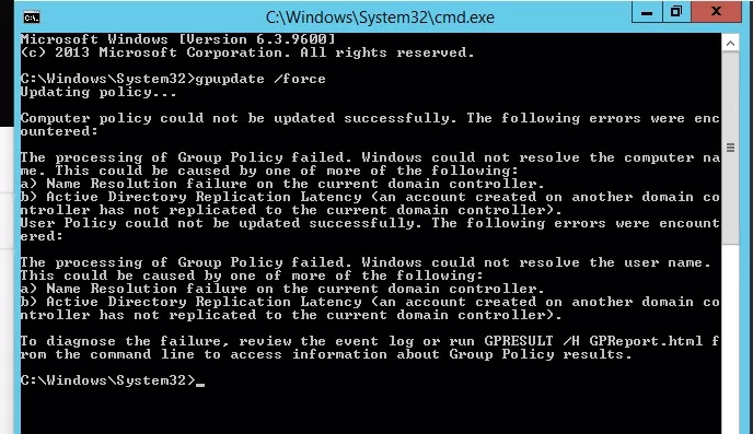

با سلام و خسته نباشید ، بنده در سرور فایل شیر دستور را میزنم که یوزر هایی که ساخته شده بتوانم بهشون دسترسی پوشی جدید بدهم اما با پیام زیر روبرو میشوم و اصلا یوزر های جدید را detect  نمیکند برای من . با تشکر لطفا اگر امکان اش هست راهنمایی کنید .

تو پنجره Select User از قسمت Locations مطمئن بشید که اسم دامین رو نشون میده نه Local Machine رو. از قسمت Object Types هم مطمئن بشید که User, Group, or security principal انتخاب شده.

سلام مهندس کریم پور . الان مشکل من اینه که یوزر جدید ساختم در شیر فولدر ولی وقتی میخوام پرمیژن بدم به فولدر و اون یوزر های جدید رو اد کنم . اضافه نمیشن و پیغام نیافتن یوزر رو به من میده

سلام ، الان دقیقا دنبال چه چیزی هستید توی اکتیودایرکتوری ؟ یوزر ها توی دامین کنترلر ایجاد میشن و بین Domain Partition دامین کنترلر های اون دامین بطور خودکار Replicate میشن. الان مشکل شما اینه که GPO ای که ساختید رو نمیتونید آپدیت کنید روی کلاینت ها ؟ اگر بله ، پس بفرمایید کدوم GPO ؟

پرمیژن به فولدر ارتباطی به آپدیت شدن گروپ پالیسی نداره ها.
ولی در هر صورت این ارور میتونه به علت عدم ارتباط با DC باشه. ping با آیپی و نام دامین رو دارین؟ dns فایل سرور رو آدرس DC ست کردین دیگه؟

سلام خسته نباشید پینگ هست و dns  هم الان روی اکتیو دایرکتوری ست کردم باز هم اپدیت نشد .
