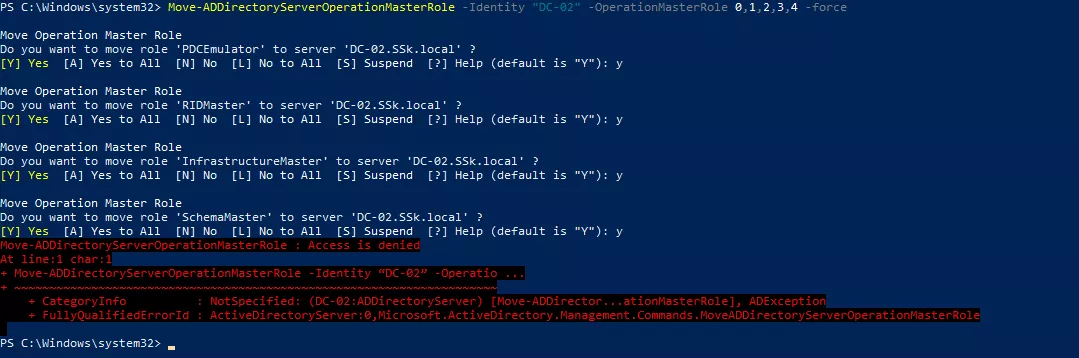

خطا در انتقال schimamaster
یه سرور 2019 رو به عنوان additional اکتیو دایرکتوری گذاشتم و اومدم اون 5 تا دیتابیس FSMO رو جابجا کنم که سرور master و aditional جابجا بشن
همه با موفقت انجام شد بجز schemamaster که خطا میده
با هر روشی هم میزنم انجام نمیشه
راه حلی دارین شما ؟

در Active Directory است. خطای " Access is denied " معمولاً به دلیل مشکلات دسترسی یا مجوزها رخ می‌دهد در اینجا چند راهکار برای حل این مشکل آورده شده است:
بررسی مجوزها: مطمئن شوید که حساب کاربری شما عضو گروه Schema Admins است. برای این کار، می‌توانید از دستور زیر در PowerShell استفاده کنید:
Get-ADGroupMember -Identity "Schema Admins"
بررسی اتصال شبکه: مطمئن شوید که سرورهای Domain Controller به درستی به یکدیگر متصل هستند و می‌توانند یکدیگر را پینگ کنند. همچنین، بررسی کنید که هیچ مشکلی در ارتباط شبکه وجود ندارد.
بررسی وضعیت سرویس‌های Active Directory: مطمئن شوید که سرویس‌های Active Directory به درستی در حال اجرا هستند. برای این کار، می‌توانید از دستور زیر در PowerShell استفاده کنید:
Get-Service -Name "NTDS"
استفاده از ابزار ntdsutil: اگر مشکل همچنان باقی است، می‌توانید از ابزار ntdsutil برای انتقال نقش Schema Master استفاده کنید. برای این کار، مراحل زیر را دنبال کنید:
ntdsutil را اجرا کنید:
ntdsutil
وارد حالت roles شوید:
roles
وارد حالت connections شوید:
connections
به سرور مورد نظر متصل شوید:
connect to server <ServerName>
وارد حالت quit شوید:
quit
نقش Schema Master را انتقال دهید:
transfer schema master
بررسی لاگ‌ها: لاگ‌های سیستم و سرویس‌های Active Directory را بررسی کنید تا اطلاعات بیشتری در مورد خطا پیدا کنید.

مشکل از همین بود که کاربر مورد استفاده من به schema دسترسی نداشته و با تغییر کاربر مشکل حل شد
