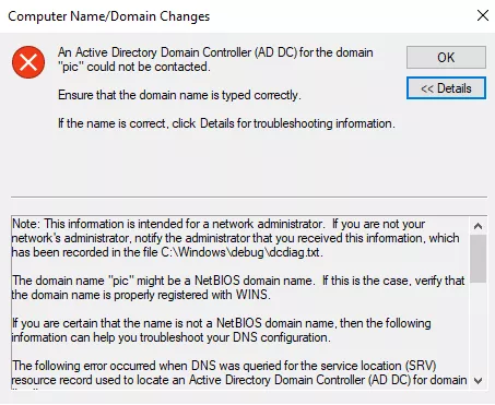

احتراما یک شبکه دامین دارم که جدیدا برای جوین کردن کلاینت ها به دامین مشکل دارم.
مشکل از اونجایی شروع شد که یک سیستم دچار مشکل شد و بعد از نصب ویندوز برای جوین شدن ارور می داد که تصویر زیر ارور رو نشون میده:
*******لازم به ذکر است این مشکل گویا برای همه سیستم ها به وجود اومده و هر کلاینتی رو از دامین در بیاریم دیگه جوین نمیشه و همین ارور رو میده.(پس مشکل کلی هست)

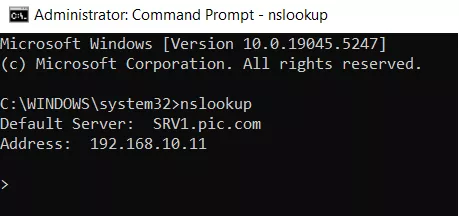

- در nslookup دقیقا اسم دامین و آی پی اون رو برمیگردونه:
(((البته این رو باید بگم که DMZ دارم و رنج کلاینت ها 192.168.12.000 و رنج سرورهام 10 هست ولیکن پینگ رو از هر دو طرف دارم و مشکلی از این بابت ندارم)))

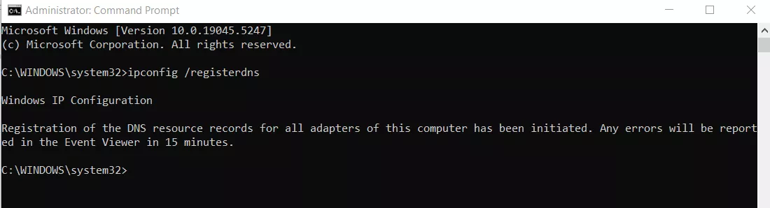

- دستور ipconfig /registerdns ارور میده:

مشکل شما مربوط به عدم توانایی در پیدا کردن کنترلر دامنه اکتیو دایرکتوری (AD DC) برای دامنه "pic" است این مشکل ممکن است به دلیل تنظیمات DNS یا ثبت نام NetBIOS باشد. برای رفع این مشکل، می‌توانید مراحل زیر را دنبال کنید :
