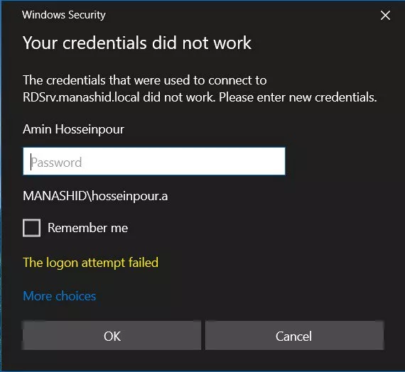

خطا در لاگین شدن یوزر به برنامه پابلیش شده RDS
سلام. روز همگی بخیر. از دوستان کسی میتونه منو راهنمایی کنه
سرور RDS RDWeb راه اندازی کردم همه چیز اوکیه اما!
توی شبکه یک PDC و ADC داریم
سرور های RD جوین دامین هستند و DNS فقط آی پی PDC دارن ( قبلا جفتش بود )
کاربر برنامه پابلیش باز میکنه و یوزر پس میده و اوکیه ( شبکه لوکال )
یک روز بعد همان کاربر یا کاربر دیگه وقتی میخواد متصل بشه یوزر پسورد میزنه خطا میده.
و جالبتر اینکه همین کاربرها اگه به خود سرور Session که برنامه پابلیشه ریموت بزنن یا به RDS مشکلی نداره و لاگین میشن. فقط با برنامه پابلیش شده مشکل ایجاد میشه
و زمانی مشکل حل میشه که من سرور ADC را ریستارت کنم یا خاموش کنم
سرور تو مدار باشه مجدد بعد یک زمانی اینجور میشه
دو تا سرور دامین کامل کلیر DNS کردم
دو روز خوب بود مجدد اینجور شده

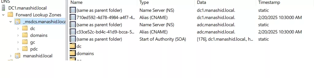

ldap._tcp.dc._msdcs.manashid.local
اما من پیداش نمیکنم توی DNS Server
ولی با دستور nslookup -type=SRV _ldap._tcp.dc._msdcs.manashid.local
جفت سرور ها را برام میاره

برخی پارامترها در تنظیمات DNS نیاز به بررسی  دارند
1.  چک کردن نقش‌های FSMO :
   - اطمینان حاصل کنید که DC1 نقش‌های اصلی FSMO (PDC Emulator، RID Master، Infrastructure Master) را برعهده دارد. می‌توانید با استفاده از دستور `netdom query fsmo` نقش‌ها را چک کنید
2.  رفع مشکل با استفاده از Nltest :
   - دستور زیر را اجرا کنید تا وضعیت DC1 را به عنوان PDC بررسی کنید:
     nltest /dcname:manashid.local
3. بررسی تنظیمات DNS :
   - بررسی کنید که رکوردهای `_ldap._tcp.dc._msdcs.manashid.local` به درستی در سرور DNS تنظیم شده باشند.
   - در کنسول DNS، به بخش Forward Lookup Zones بروید و رکوردهای SRV را بررسی کنید. مطمئن شوید که رکوردهای مرتبط به درستی ایجاد شده باشند

برام میده که فقط باید dc1 بده
در DNS سرور بخش فروراد هم این پامتر پیدا نمیکنم
ادیت بزنم
