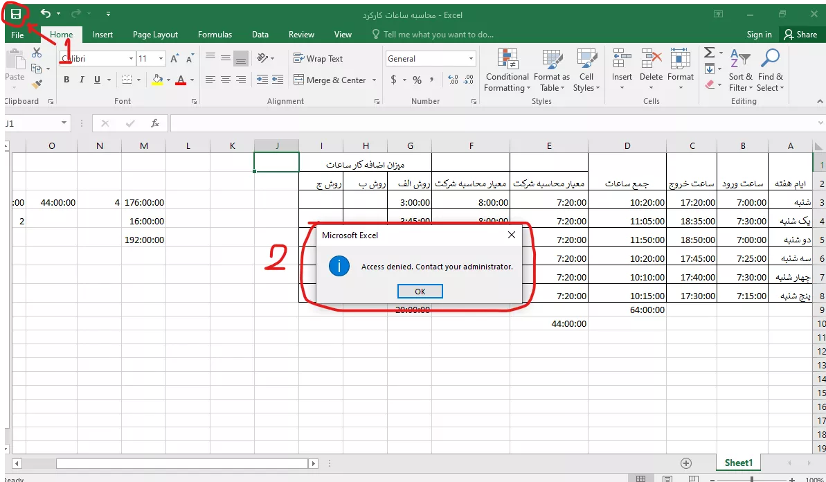

سوال اصلی اینه که یک سرور داریم با اکتیو دایرکتوری و رولدیسک شرینگ هم روش فعال شده یک فولدری که فایل های اکسل داره داخلش به اشتراک گذاشتیم
یوزر ها هم داخل اکتیودایرکتوری ایجاد شدن
از سمت کلاینت ها ( ورک گروپ ) پرمیشن ها ست شده اما کلاینت با دسترسی یوزر نمیتونه فایل اکسل تغیر بده  ولی میتونه فایل نوت‌پد ایجادکنه تغیبر بده ذخیره کنه
سوال همینه چرا کلاینت نمیتونه فایل اکسل پس از تغییرات ذخیره کنه ؟ فقط هم روی اکسل این مشکل هست

Credential ادمین میدم ذخیره میشه کرد ولی با Credential یوزر اجازه ذخیره نمیده و پیغام ... Access denide میده

یک نکته رو فراموش کردم بگم فایلی که شیر شده رو معمولا پرسنل همیجوری باز میکنن و تغییرات میدن و میخوان روی همون شبکه مجدد ذخیره کنن
یعنی با ذخیره توی کلاینت مشکلی نیست روی فایل قبلی توی شبکه اکسل ذخیرش نمیکنه
