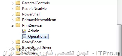

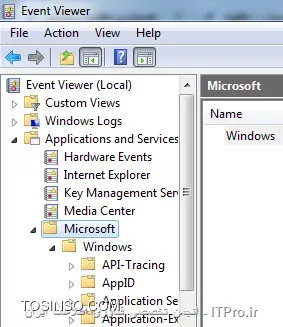

در RUN دستور eventvwr,رو تایپ کنید و به Applications and Services رفته و سپس Microsoft و PrintService و Operational مطابق تصویر زیر:
||http://network.tosinso.com/files/get/903edf3f-335f-40a2-bcf7-92c7cb3743b1||
||http://network.tosinso.com/files/get/2da56a5d-d750-4e9f-bafe-dbd3b37c3520||

در ضمن این مسیری هم که شما فرمودین رو چک کردم نام یا ip فرستنده‌ی job رو نمیندازه...
