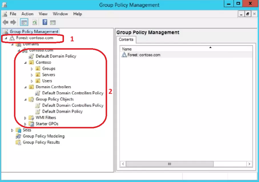

من اکتیودایرکتوری رو ارتقا دادم و یه سری مراحل رو طی کردم. در نهایت یه ویندوز سرور 2022 دارم که همه جوره اوکی هست. برای اون یه additional 2022 نصب کردم که اون هم همه چیزش درست کار میکنه بجز group policy. یعنی من سرور primary رو که از شبکه قطع میکنم میتونم کلاینت join کنم، DNS کار میکنه و... ولی پالیسی ها روی کلاینت ها اعمال نمیشه.
توی قسمت Group Policy Management که نگاه میکنم برای سرور primary همه چیز اوکی هست. ولی برای ادیشنال نام forest نوشته شده ولی زیرمجموعه اش که Domain هست، دیگه چیزی وجود نداره. یعنی برای ادیشنال توی عکس زیر قسمت 1 وجود داره ولی قسمت 2 وجود نداره.

ممنون. تقریبا تمام موارد بالا درست بود. فقط چون ارتقا داده بودم functional level هنوز raise نشده بود.
البته اینکه group policy management نام دامین دیده نمی شد هم باید راست کلیک کرد و show domains رو زد(کادر 2 عکس بالا).
