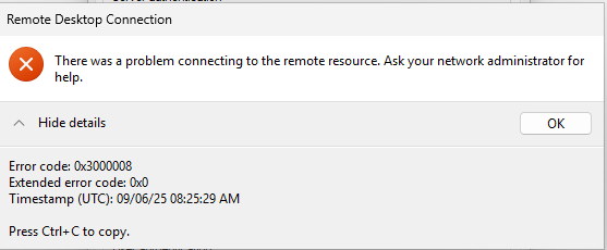

همه چی به نظر درست میاد ولی پیغام خطا میده ، پورت 443 گرفتم بازه
