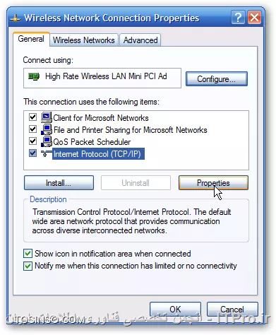

ببینید قبل از اینکه در مورد پرینتر بگم:
مودم شما دارای IP هست (192.168.1.1)
سیستم 1 دارای IP هست (192.168.1.2)
سیستم 2 دارای IP هست (192.168.1.3)
سیستم 3 دارای IP هست (192.168.1.4)
سیستم 4 دارای IP هست (192.168.1.5)
سیستم 5 دارای IP هست (192.168.1.6)
سیستم 6 دارای IP هست (192.168.1.7)
پس سیستم ها دارای آی پی های هم رنج با مودم هستند (در عدد آخری فرق میکنن)
اگر تو RUN دستور ncpa.cpl رو بزنید وارد تنظیمات کارت شبکه میشید روی کارت شبکه راست کلیک و سپس Properties رو بزنید و سپس مطابق تصویر زیر مجدد Properties رو میزنید.

بعد از عملیات بالا تصویر زیر باز میشه حالا باید IP ها رو دستی set کنید قسمت 1 که IP هست به هر سیستم باید یه IP بدی همونطور که بالا گفتم.
