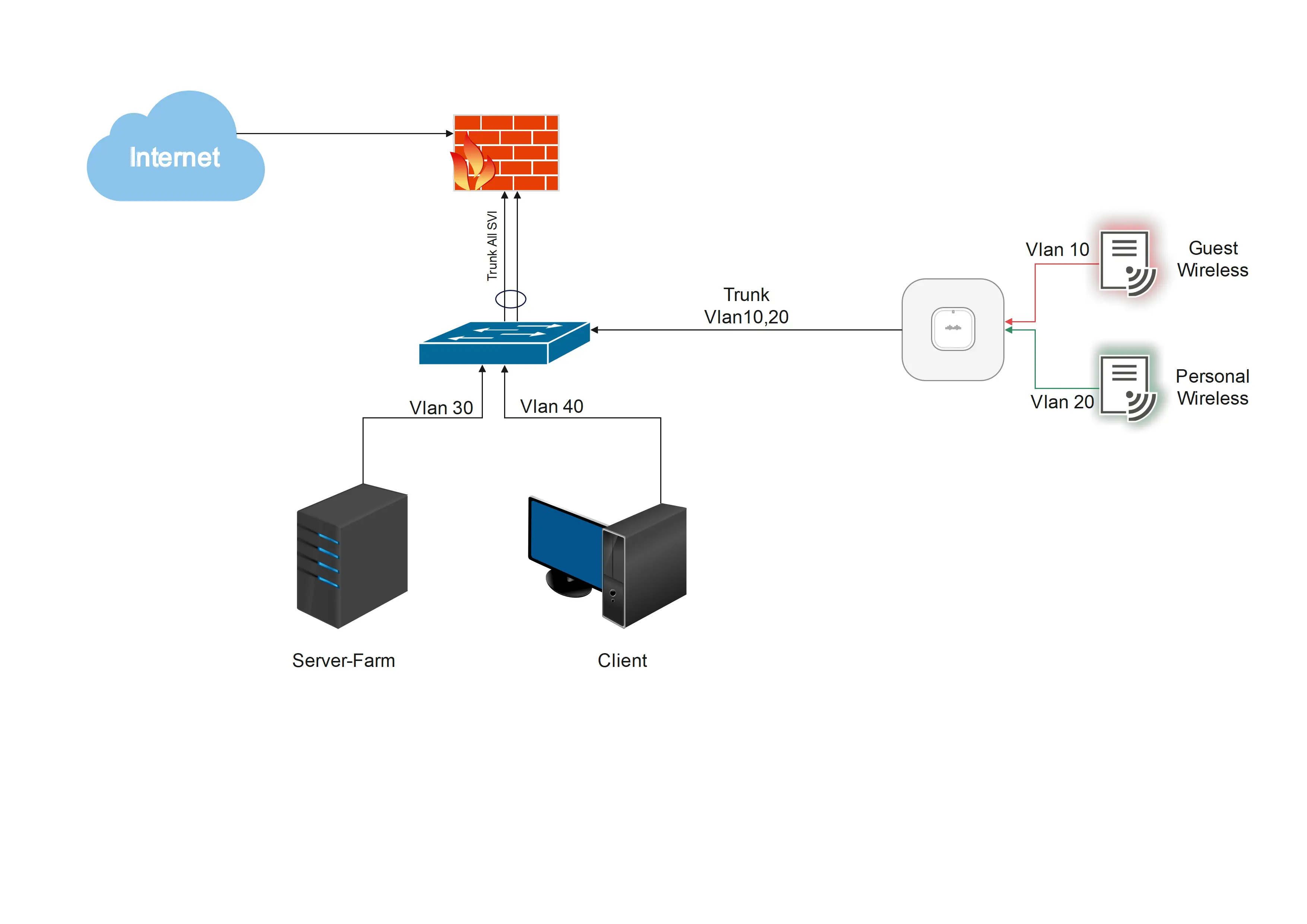

من چنین سناریویی دارم که میخوام، هم برای ترافیک شبکه بی سیم مهمان و هم شبکه بی سیم پرسنل یک اکانتینگ را ه اندازی کنم
به صورتی که حجم مشخص و پهنای باند مشخص تعریف گردد.
فایروالم Fortigate 40f هست. سوییچ هم WS-C2960X-48FPD-L هست.

دوران اکانتینگ تموم شده - پهنای باند بزار با 2 عدد SSID ...

تا جایی که یادمه اکانتینگ فورتیگیت محدودیت حجم نمیداد.ولی نمیدونم در آپدیت های جدیدش این گزینه رو داره یا نه

با ترافیک شیپر میتونید قسمت پالیسی برای یوزر ها per ip حجم تایین کنید و برای اینکه یوزر بتونید مشخص کنید باید یجا بسازیدشون حالا یا توی ویندوز سرور یا هرجا و وصلش کنید به FGT
