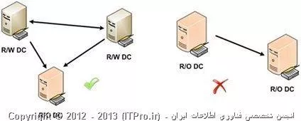

اگر بخام بصورت خلاصه این مشکل رو مطرح کنم بایستی بگم که شما تصورتون این هست که دارین بر روی RODC اطلاعات رو می نویسین در صورتیکه واقعیت این نیست ، زمانیکه شما کاربری رو به RODC اضافه می کنید این سرور با استفاده از سرویس DNS و علی الخصوص رکوردهای DNS موجود در اون به دنبال یک دامین کنترلر خواندنی نوشتنی میگرده و به اون دامین کنترلر اطلاعات مربوط به کاربر جدید رو میده و در اون این کاربر ایجاد میشه و در همون لحظه دستور Replication یا مبادله داده ها بین دامین کنترلر ها هم داده میشه که در نتیجه کاربر مورد نظر در RODC هم قابل مشاهده میشه که این به نظر شما اینه که تونستین در RODC اطلاعات بنویسید ، برای تست صحت موضوع می تونید دامین کنترلر اصلی رو خاموش کنید و بعد تست کنید که میتونید شیئی به اکتیودایرکتوری اضافه کنید یا خیر .

این برای این هست که شما به کنسول WDC وصل هستید.اگه DC رو عوض کنید دیگه دست و بالتون بسته هست.

مشکل در اینجاست که اصلا شما چیزی بر روی RODC ننوشتین !!!! شما به WDC یا دامین کنترلر اصلی دستور دادین که یک Object اضافه کنه ، و اون هم اضافه کرده ، RODC هم بر اساس وظیفش که بروز رسانی اطلاعاتش هست میره و خودش رو با دامین کنترلر اصلی بروز میکنه ، پس میبینید ؟ RODC در واقع چیزی رو روی خودش نمینویسه ....
