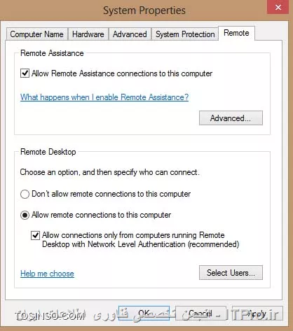

با فعال سازی ( NLA(Network Level Authentication و انتخاب یوزرهای مربوطه جهت دسترسی به سرور می توانید جلو Sessionهایی که بعضا جهت حمله نیز انجام میشود را بگیرید.

توجه داشته باشید که روشی رو که جناب آقای Mossmm فرمودند درسته، اما انجام دادن این کار کلاً Session مربوط به RDP رو برای همه، حتی Admin شبکه هم محدود میکنه! در واقع یه جوایی انگار که کلاً اون رو Off کرده باشی!

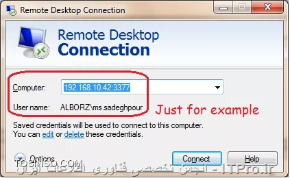

اما بکمک تغییر دادن شماره پورت RDP و با دونستن اون فقط خودتون یا اون دسته از کاربرایی که بهشون این شماره پورد رو دادین می تونن این Session رو بر قرار کنند.
موفق باشید!
