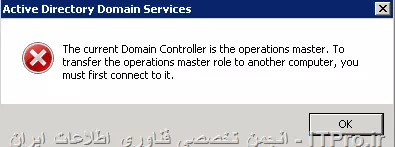

2- میخوام کل AD 2003 رو حذف کنم. برای همین به سرور 2008 رفتم و موقع انتقال FSMO mode ها با پیغام خطای زیر مواجه شدم
||http://tosinso.com/files/get/82171537-e373-46e6-8645-8f321ef1a5fc||

چیزی که از پیغام خطا پیداست اینه که داره به شما می گه Operation master شما به درستی انتقال پیدا نکرده و نمی تونه اون رو پیدا کنه. در مورد دسته بندی Operation master ها هم باید خدمتتون عرض کنم که operation master role ها به دو گروه کلی تقسیم می شوند:

errorای که داده به خاطر اینه که شما ابتدا باید به سروری که می خواهید role ها رو Transfer کنید connect کنید.
من پیشنهاد می کنم با دستورات command این کار رو انجام بدید. مراحل رو براتون می نویسم:
ntdsutil
roles
connections
connect to server FQDN-Server2008
quit
transfer domain naming master
transfer infrastructure master
transfer pdc
transfer rid
transfer schema master
بعد از اجرای این دستورات با دستور netdom query fsmo میتونی چک کنی roleها منتقل شده یا نه.
امیدوارم مشکلتون حل بشه
