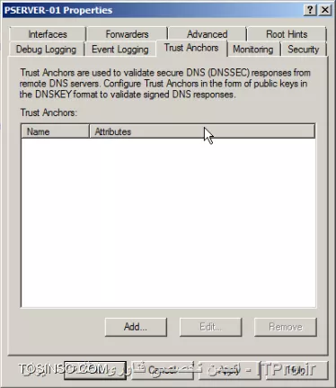

منظور از Trust Anchor در DNS چیست؟
سلام دوستان.
در قسمت properties سرویس DNS، یه تب به اسم Trust Anchor وجود داره. این تب به چه معنی هست و کی ازش استفاده میکنیم؟
Trust Anchor

لطفا راجب نحوه راه اندازیش هم توضیح بدید. اگر لینکی رو هم سراغ دارید معرفی کنید

Trust Anchor برخلاف نظر دوستان مختص به یک سرویس خاص نیست، اصولا توی سیستمهای رمز نگاری که ساختار سلسله مراتبی دارند، مرجعی که اعتبار گواهی های هر سطح نهایتا از اعتبار اون مشتق میشه رو میگن Trust Anchor.

دوست عزيز ما چيزي به نام Trust Anchor در حوزه سرويس NAT نداريم و Trust Anchor ها در سرويس DNS و به وي‍ژه راه اندازي سرويس امنيتي DNSSEC استفاده ميشن ، اگر شما بخاين Zone هاي DNS شما با Certificate يا گواهينامه امنيتي امن بشه مياين و از اين سرويس استفاده مي كنيد . موفق باشيد

جناب Hawk لطفا به عکس ارسالی توسط دوستمون دقت کنید ، در سرویس DNS این سئوال براشون پیش اومده سئوال عام نیست ، مشخص هست که میخان بدونن مفهوم Trust Anchor در DNS به چه شکل هست سپاسگزارم
