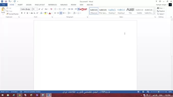

بازدن right- to - left text direction باید درست شه.
||http://network.tosinso.com/files/get/840e73cf-ed58-414d-983f-fe74beee3352||

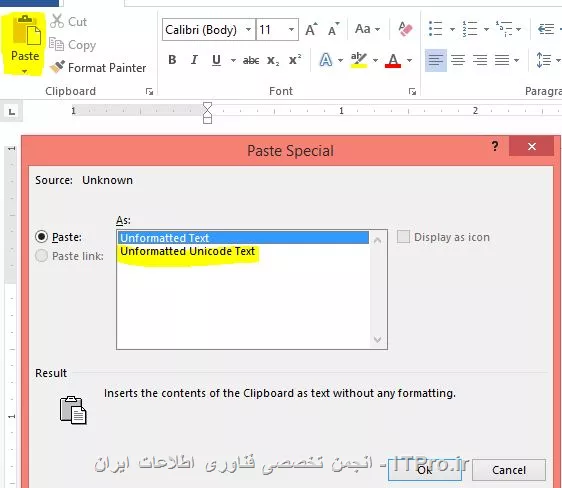

سلام دوست عزیز، این مشکل به محل کپی (مبدا) متن و نحوه Paste کردن در Word بستگی دارد و بیشتر در کپی متن از فایلهای PDF و انتقال آن در Word اتفاق می افتد:
روشی که میتوان جهت حل این مشکل استفاده کرد این است که جهت Paste کردن متن در Word همانند تصویر زیر گزینه Unformatted Text را انتخاب کنید و یا در صورتی که از وبسایتها کپی برداری می کنید گزینه دوم یعنی Unformatted Unicode Text را انتخاب کنید تا متن بدون هیچ گونه فرمت خاصی در Word درج گردد:
||http://network.tosinso.com/files/get/e7a57a61-4fe5-401b-9529-dce070054de5||
حال اگر باز هم بهمریختگی وجود داشت، مشکل از تنظیمات نرم افزار شما خواهد بود؛ و می بایست ابتدا کل متن را انتخاب نموده(Ctrl+A) سپس از قسمت Paragraph، اگر مطلبتان فارسی است، گزینه های Right To Left Text Direction و Align Right را انتخاب کنید، تا مشکلتان حل شود.
