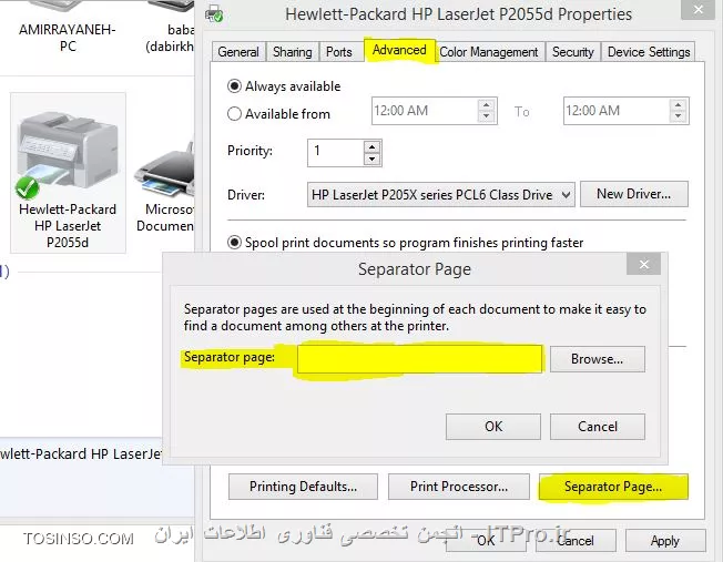

سلام دوست عزیز، ابتدا وارد Printer Properties شده سپس طبق تصویر زیر چک کنید که آیا در قسمت Separator Page فایلی معرفی شده است یا خیر، اگر آدرسی ذکر شده بود حذف کنید و مجدد امتحان کنید:
||http://network.tosinso.com/files/get/d9771891-e5f4-43b9-87f8-0566efd13785||

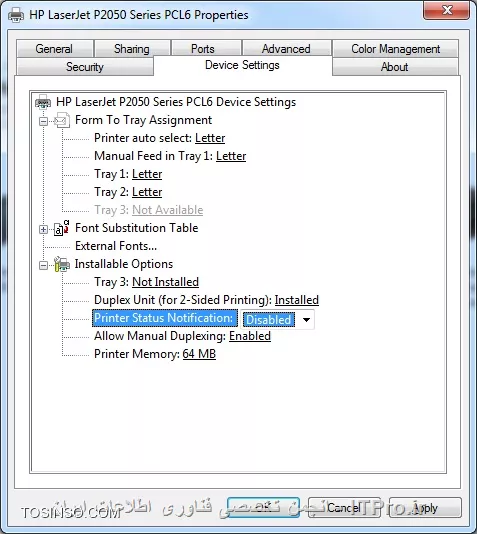

سلام این مشکل با هر دوروش حل نشد کسی از دوستان هست راهنمایی کنه
