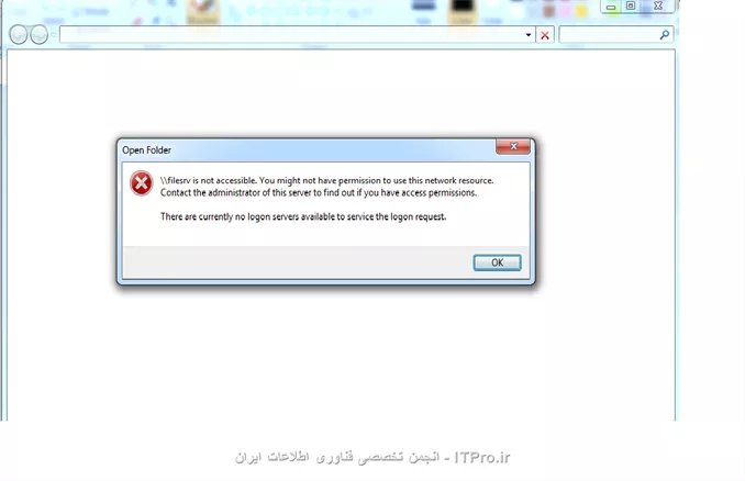

وقتی که سرور اصلی را از مدار خارج میکنم بعضی از سیستمها به فایل سرور متصل میشون ولی سایر سیستمها برای دسترسی به فایل سرور این پیغام نمایش داده میشود:
||http://network.tosinso.com/files/get/ae5b60bb-5560-4068-a4c7-3c74031addaf||
