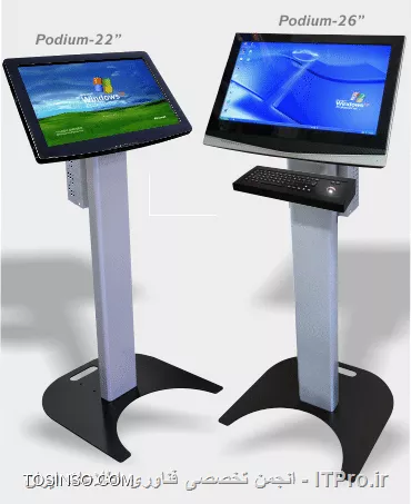

کامپیوتر Kiosk یه کیوسک به کامپیوتری گفته میشه که بیش از یک نفر یا چندین نفر در طی شبانه روز از یک پروفایل اون استفاده می کنند و هر کدوم از این کاربرها معمولا پروفایل شخصی برای خودشون ندارند ، به همین دلیل باید به گونه ای طراحی بشه که در صورتیکه یکی از کاربران تغییری روی کامپیوتر اعمال کردن ، کاربران دیگه تحت تاثیر این تغییر قرار نگیرند و حدالمقدور اصلا کسی نتونه تغییری بده ، دستگاه های خاصی امروزه هستند که بصورت کیوسک برای اطلاع رسانی استفاده میشن که نمونش رو در تصویر زیر می تونید مشاهده کنید که یک دستگاه کیوسک هست که ممکنه در طی روز صدها نفر ازش برای دریافت اطلاعات استفاده کنند ، معمولا استفاده از اینترنت و یا اطلاعات یک سازمان و یا نقشه و ... رو داخل چنین سیستم هایی قرار می دن :
