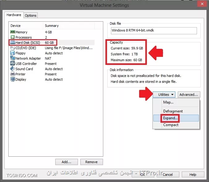

مهندس خانلری عزیز به نکات خوبی اشاره کردن. این نکته رو هم بنده اضافه کنم که در خصوص نصب کردن ویندوز طوری که بتونید اون رو جابجا کنید، شما باید از قابلیت فایل های VHD یا Virtual Hard Disk استفاده کنید. برای انجام این کار شما میتونید از Vmware Workstation استفاده کنید و ضمن ایجاد یک ماشین مجازی، می تونید فایل VHD مربوطه رو روی فلش خودتون کپی کنید و دقیقاً عیناً ویندوز خودتون رو هر جایی که دوست دارین بیرین.
یعنی با جابجا کردن همون تک فایل VHD اگار که دارین کل هارد دیسک خودتون رو جابجا می کنین و هر جایی که VM داشته باشید بجای نصب ویندوز یا حتی Run کردن یه ماشین مجازی، اون فایل VHD رو به عنوان هارد دیسکتون به VM معرفی کنین.
هارد دیسک در وی ام ور
پاسخ در 1393/08/19 توسط
