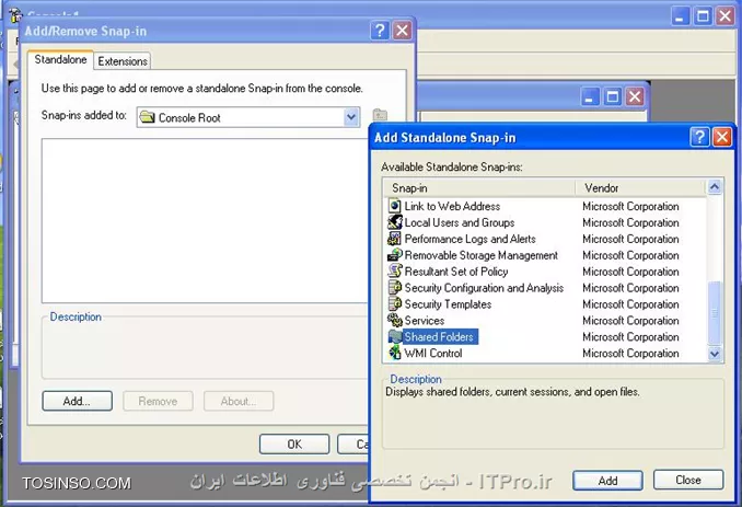

متاسفانه در mmc من تا به حال امکان اضافه کردن Registry رو ندیدم !!! پس برای دسترسی به رجیستری ویندوز کاربر شما باید ابتدا وارد رجیستری ویندوز خودتون بشید و از منوی File گزینه Connect Network Registry رو بزنید و در پنجره باز شده آدرس یا نام کامپیوتر کاربر رو وارد کنید تا بتونید به رجیستری ویندوز کاربر از راه دور دسترسی پیدا کنید و تغییراتی که خودتون گفتید رو انجام بدید ( برای انجام این کار باید سرویس RemoteRegistry در کامپیوتر کاربر Start باشد )
بعد از اون باید با تایپ fsmgmt.msc در Run وارد پنجره Share Folder در کامپیوتر خودتون بشید (کنسول Share Folder در mmc هم وجود داره و شما در صورت تمایل میتونید از mmc به اون وارد بشید ) سپس بر روی Share folder در سمت چپ راست کلیک کرده و گزینه Connect to another computer رو بزنید و در پنجره باز شده آدرس یا نام کامپیوتر کاربر رو وارد کنید تا به این کنسول در کامپیوتر کاربر دسترسی پیدا کنید بعد از اون در قسمت Share میتونید Share های پیشفرض کامپیوتر کاربر رو مشاهده و روی اونها یکی یکی راست کلیک کرده و گزینه Stop sharing رو بزنید تا غیر فعال بشه بعد کاربر وقتی سیستم خودش رو ریستارت کرد با توجه به تغییراتی که شما در رجیستری اعمال کرده بودید دیگه بصورت خودکار Administrative Shares فعال نمیشه و شما به هدف نهایی خود میرسید.

||http://network.tosinso.com/files/get/da16d5ec-be99-4df8-ad21-b44cb332968c||
||http://network.tosinso.com/files/get/06db46ca-637f-4d61-bec2-19a237d96495||
