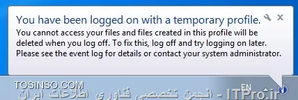

با سلام..
این کارا رو انجام دادم باز هم مشکل حل نشده.. با هر یوزری که لاگین می کنم سری بعد اطلاعاتش پاک میشه..
اینم پیغامش:
عکس پیغام خطا در لحظه لاگین یوزر ها
اینم متنش:
you have been logged on with a temporary profile you cannot access your files and files created in this profile will be deleted when you log off
پاسخ در 1393/09/12 توسط
