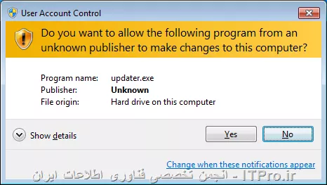

دوستان توضیحات کاملی دادند و همونطور که اشاره کردند،حتی اگه شما با یوزر از نوع ادمین به سیستم لاگین کنید،سطح دسترسی full access به خاطر امنیت سیستم عاملمتن بطور پیشفرض برای تمامی برنامه ها و پروسس های سیستم وجود ندارد و اگه دقت کرده باشید موقع نصب/اجرای بعضی برنامه ها در ویندوز 7 به بالا پنجره ای به مانند شکل زیر باز میشه که به معنی این هست که برنامه موردنظر نیاز به سطح دسترسی ادمین یا همون full access دارد و از این طریق کاربر رو در جریان میزاره تا اگه برنامه معتبر نیست از اجرای اون با توجه به دسترسی کامل به فایل های حساس سیستمی و رجیستری خودداری کنه...
دوستان توضیحات کاملی دادند و همونطور که اشاره کردند،حتی اگه شما با یوزر از نوع ادمین به سیستم لاگین کنید،سطح دسترسی full access به خاطر* امنیت سیستم عامل*/متن/  بطور پیشفرض برای تمامی برنامه ها و پروسس های سیستم وجود ندارد و اگه دقت کرده باشید موقع نصب/اجرای بعضی برنامه ها در ویندوز 7 به بالا پنجره ای به مانند شکل زیر باز میشه که به معنی این هست که برنامه موردنظر نیاز به سطح دسترسی ادمین یا همون full access دارد و از این طریق کاربر رو در جریان میزاره تا اگه برنامه معتبر نیست از اجرای اون با توجه به دسترسی کامل به فایل های حساس سیستمی و رجیستری خودداری کنه...
