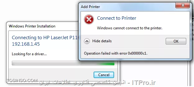

مشکل در اتصال به پرینتر در شبکه
من یک پرینتر دارم که بین چند تا کامپیوتر شیر شده.
ولی از یکی از این کامپیوتر ها وقتی می خوام بهش وصل بشم پیغام خطا میده

کاربر m.vaisi شما دقت نکردید ، کاربر kochekian که سوال پرسیدن در پست های پایین اعلام کردند که هر دو سیستم 32 بیتی هست.
پاسخ در 1393/09/16 توسط
مشکل حل نشد
از هر دو طرف پینگ داره
پوشه های شیر شده را نشون میده
ولی به پرینتر وصل نمیشه(به پرینتر هیچ سیستمی وصل نمیشه)
ویندوز هر دو سیستم Win 7 استو هردو 32 بیتی
درایور پرینتر نمیتونه از هاست لود کنه احتمالا ویندوز پرینتری که روش نصبه 32 بیتی و ای دستگاه 64بیت
برای رفعش ام 1 بار پرینترو محلی نصب کن بعد از تو شبکه لود کن
پاسخ در 1393/09/15 توسط
دوست عزیز قبل اینکه روش منم امتحان کن
من جواب گرفتم شاید مال تو ام جواب داد
بعد ویندوز عوض کن خوشحال میشم خبرشو بهم بدی
پاسخ در 1393/09/20 توسط
از روش add printer داخل device and printer امتحان کردم ولی حل نشد
آقای Sadegh Sadeghpour لینک ها را همه را دیدم و امتحان کردم حل نشد.
فکر کنم مجبورم ویندوز را عوض کنم
پاسخ در 1393/09/19 توسط
سلام به مهندسان گرامی . شما به یک نکته مهم اشاره نکردید. برای جواب سوال شما . این error مربوط به متفاوت بودن معماری سیستم عامل میباشد. سیستم عامل این کلاینت اگه 64 بیتی باشه و ویندوزی که پرینتر روش Share شده 32 باشه یا بلعکس این مشکل پیش میاد.
سلام به دوستان گرامی بابت بی دقتیم عذر میخوام . وبرای رفع مشکل شما ویندوزتون ممکنه با ویندوزهای دیگه متفاوت باشه. پیشنهاد من اینه براساس آیپی اون رو اد کنید . از منوی add printer
پاسخ در 1393/09/17 توسط
آقای sami13 قبلا هم گفتم
چک کردم ویندوز ها از یک ورژن بود. و جواب نداد
مجبور به نصب مجدد ویندوز شدم
