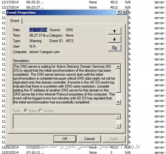

دوستان گرامی
مشکل قبلی من همچنان برقرار با اینکه راهنمایی ها خوبی دوست خوب کرد و اونها رو انجام دادم همچنان ایراد بر قرار و بعد از روشن شدن سرور dns می باشد . یک تصویر از log که بعد از روشن شدن سرور ایجاد شده در dns میگذارم شاید کمک باشد. متشکر
دوستان گرامی
مشکل قبلی من همچنان برقرار با اینکه راهنمایی ها خوبی دوست خوب کرد و اونها رو انجام دادم همچنان ایراد بر قرار و بعد از روشن شدن سرور dns  می باشد . یک تصویر از log  که بعد از روشن شدن سرور ایجاد شده در dns میگذارم شاید کمک باشد. متشکر||http://network.tosinso.com/files/get/ba59c851-307c-4b68-81d9-4f8d5ef58a9d||
پاسخ در 1393/09/26 توسط

C:\Users\Administrator>dcdiag
