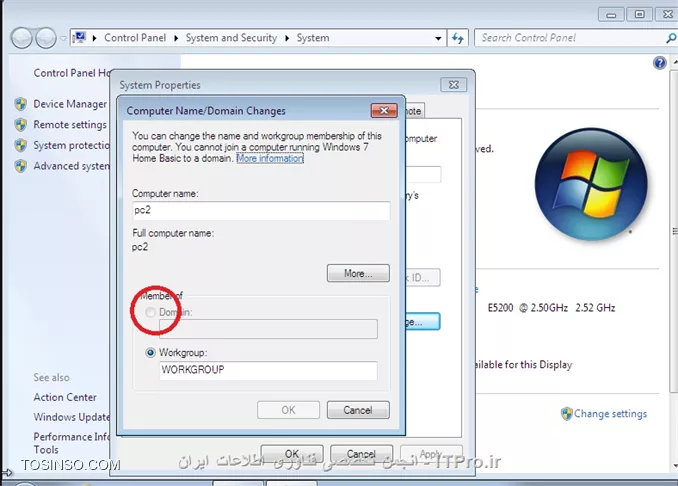

کسی میتونه کمکم کنه که چرا گزینه join  فعال نمیشه ؟؟؟
ویندوز رو حالت home group  فعاله و هرچی تغییرش میدم که بذارم رو نت ورک نمیشه .

دوست عزیز،جوابتون همونیه که خانم هانیه کریمی گفتند.اول باید اون کارها رو انجام بدی تا بین سرور و ویندوزت ارتباط برقرار بشه بعد بتونی ویندوزتونو به دامین join کنی.البته اگر روی سرورت DNS رو نصب و فعال نکردی در ویندوزت در قسمت تنظیمات آی پی کارت شبکه،در قسمت آی پی DNS،آی پی خود سرور را وارد کن

باید کارای زیر رو انجام داده باشی
آی پی دستی به ویندوز (7 یا XP) بده
فایروال رو ببند
آی پی DNS ویندوز سرور رو در آی پی ویندوزت قرار داده باشی

دوستای گلم خودم که گفتم احتمالا برای home gp بودنشه . میخوام بدونم بدون نصب دوباره ویندوز این مشکل رو میشه حل کرد یا نه ؟
( من دارم توی vmware کار میکنم نه محیط واقعی )

به گفته دوستمون ببینید ویندوزتون چیه؟
فایروال ویندوز خیلی مانع ارتباط با دامین نمیشه
ساعت ویندوز 7 رو با سرور یکی کنید
موفق باشید

سرور و ویندوز پینگ همو می بینند. فقط گزینه join فعال نمیشه.
اونم احتمالا برای home group بودنش باید باشه. که نمیدونم این مشکل رو چجوری حل کنم . یعنی ترابل شوتینگ داره اصلا یا نه ؟ باید از نو ویندوز نصب کنم ؟

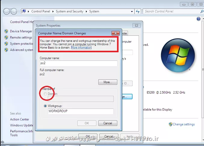

همانطور که دوستان گفتن ویندوز شما Home هست و قابلیت اتصال به دامین نداره لطفا ویندوزتون رو عوض کنین
پاسخ در 1393/09/17 توسط
مشکل از نسخه ویندوز 7 شماست
نسخه شما Home Basic هست و قابلیت Join شدن رو نداره
باید از نسخه هایی مثل ultimate استفاده کنی
