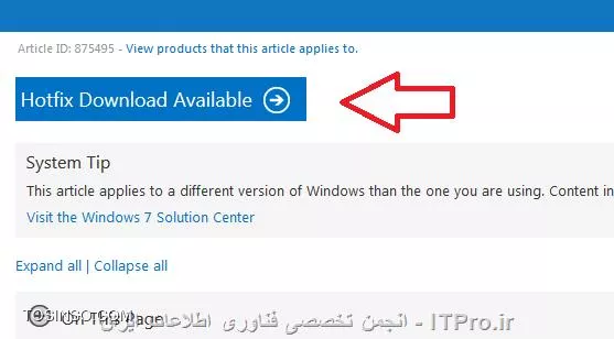

پاسخ در 1392/08/25 توسط
در لینک دانلود hotfix فایل اجرایی موجود نیست
پاسخ در 1392/08/26 توسط
توی خطاهایی که نتیجه دستور dcdiag اولتون هست نشون میده که سیستم عامل سرور شما به دلایلی incoming و outgoing رو برای replication اکتیودایرکتوری بصورت خودکار غیرفعال کرده این مشکل حاد هست و دلایل مختلفی می تونه داشته باشه :
  1. USN Rollback اتفاق افتاده ، مشکلی که معمولا برای دامین کنترلرهایی که در محیط مجازی هستند رخ میده.
  2. هارد دیسک سرور شما به ویژه درایو سیستم عامل شما تا حد زیادی پر شده.
  3. و البته بسیاری از مسائل دیگه ...
خوب در حالت اول شما احتمالش هست که اکتیودایرکتوری رو با استفاده از Snapshot به حالت قبلی در آورده باشید که می تونید با استفاده از این Hotfix و نصب اون بر روی domain Controller مشکل دار مشکل USN Rollback رو حل کنید. برای رفع مشکل دوم می تونید نرم افزار Ccleaner رو دانلود کنید و نصب کنید و تمامی موارد رو چک بزنید تا یک Cleanup خوب از سیستم شما داشته باشه ، فایل های اضافه رو هم حذف کنید. اما برخی اوقات مشکل حاد تر میشه شما می تونید تمامی FSMO ها رو به یکی از DC ها منتقل کنید ، بر روی DC مشکل دار DCPromo رو انجام بدید و حذفش کنید ، یک Metadata cleanup بر روی Domain Controller موجود انجام بدید و مجددا یک Additional ایجاد کنید.
در همون لینک در بالای مطلب به این قسمت مراجعه کنید :
||http://network.tosinso.com/files/get/f8fa2540-3fd6-47d4-902d-17d58d333a9c||
در فولدر دانلود شده فایل اجرایی وجود ندارد
