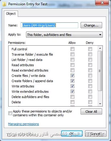

بله, همونطور که در پست قبلی گفتم به کاربران مورد نظرتون کافی دسترسی Write بدید. در Advanced Permission باید گزینه های زیر را مارک کنید!
||http://network.tosinso.com/files/get/09c2b1c6-295e-4aff-b025-d38417faad82||
همچنین به دسترسی های فولدر روت دقت کنید چون روی فولدر های زیرین تاثیر می گذارند. در واقع روی فولدر Public, شما این امکان را فراهم می کنید که همه به این فولدر دسترسی Read داشته باشند و به فولدر های محرمانه به کاربران خاص دسترسی Write می دهیدو
این امر باعث می شود که اون کاربرای خاص دسترسی Read و Write داشته باشند. برای رفع این مورد کافی روی فولدر های محرمانه اجازه به ارث بردن دسترسی از فولدر روت را برای اون گروه از کاربران خاص بردارید.

آیا امکان این هست که به یه فولدر طوری Permission بدیم، بدون اینکه بشه محتوای پوشه رو دید داخلش فایل کپی کرد؟؟ تست که کردم و فقط دسترسی های Create Files//Write data و Create folders//Append date را دادم ولی نتونستم فایل داخلش کپی کنم.

با توجه به این موردی که شما بهش اشاره می کنید, نامه های محرمانه را افراد خاصی ایجاد می کنند ومسلما همین افراد این نامه ها رو در فولدر مذکور قرار می دهند و افراد دیگری هستند که امکان دیدن و تغییر و یا بررسی این نامه ها را دارند.
شما می توانید داخل فولدر Public به ازاء ادارجاتی که به این فولدر دسترسی دارند یک فولدر برای نامه های محرمانه ایجاد کنید, یا یک فولدر به ازاء هر اداره, که این فولدر شامل 2فولدر دیگر می باشد, ایجاد کنید. و سپس به فولدر محرمانه هر اداره دسترسی های لازم رو به کاربرانی که به ان دسترسی دارند بدهید و به فولدر دوم طوری دسترسی بدهید که عموم با توجه به نیازشون بتونند داخل فولدر دوم فایل قرار دهند, جا به جا کنند و یا غیره.
برای مثال بین اداره ریاست و دبیر کل قرار فایل محرمانه رد و بدل بشه!
شما می توانید جدا از دسترسی هایی که روی فولدر محرمانه اداره ریاست به کارمندان اون اداره دادید به کارمندانی که از حوزه دبیر کل قرار داخل این فولدر (فولدر محرمانه ریاست) نیز فایل قرار دهند دسترسی بدهید به گونه ای که فقط بتوانند اون کاربر ها داخل فولدر مذکور فایل قرار دهند , و نتوانند فایل های داخل فولدر را ببیند, (فولدر محرمانه ریاست). کافی که به اون کاربرا دسترسی فقط Write بدهید و Delete را Deny دهید. به اداره جاتی که قرار نیست به فولدر محرمانه اداره ای دسترسی داشته باشند هم اصلا Permission ندهید.
