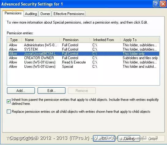

اول پنجره Properties و سپس تب Security را انتخاب کنین. بعد توی همین پنجره که باز میشه، پایین صفحه روی Advanced کلیک کنین.

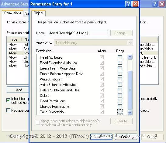

این پنجره که الان پیش روی شما باز شده، پنجره Special Permissions هستش. تو این پنجره تنظیمات به مراتب بیشتر و دقیق تری نسبت به صفحه اول Security وجود دارند. صفحه را Scroll کنین تا به آخرین گزینه که Take Ownership هستش، برسین.

حالا گزینه Allow رو انتخاب کنین.

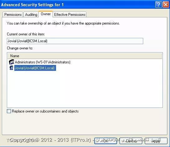

حالا کاربر خودش میتونه خودشو به عنوان Owner انتخاب بکنه. به این صورت که راست کلیک، Properties، تب Security، انتخاب گزینه Advanced...حالا اینجا کاربر باید به تب Owner بره و نام کاربری خودش رو انتخاب کنه. (اگر User Account کاربر توی لیست نیست، میتونین آن را از Active Directory فراخوانی کنین) اگر میخواین که کاربر، Owner تمام فایل ها و مختویات داخل فولدر مذکور باشه، میبایست گزینه Replace owner on subcontainers and objects رو هم انتخاب کنین. سپس گزینه Apply رو در پایین همین صفحه بزنین تا ACL اعمال بشه.

در یه شبکه، شما به کاربر این اجازه رو میدین که خودش رو به عنوان Owner معرفی کنه.
لازم به ذکر هستش که اگر تنظیمات در صفحه Special Permission، به صورت Grayed Out هستند، این یعنی که این فولدر، تنظیمات Permission رو Inherit کرده یا اصطلاحا، از شاخه بالای سرش به ارث برده. در این صورت، میتونین گزینه inherit from parent the permission entires that apply to child objects.. رو بزنین (رجوع به تصویر 2). البته این کار رو فقط در صورتی که مغایرتی با طراحی سیستم Permission شما داخل شبکه نداره، انجام بدین.
