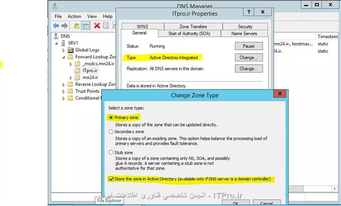

سلام ببینید این کار به چد روش ساده قابل انجام است ،مثلا کافیست بر روی Zone مورد نظر وارد شوید ( با دسترسی ادمین) و بر روی یکی از رسورس رکورد ها ( مثلا A رکورد) راست کلیک کنید ، اگر امکان ادیت داشتید یعنی این Zone می تواند از نوع Primary باشد ، اما اگر صرفا همه تنظیمات نمایش داده میشد اما امکان تغییر وجود نداشت یعنی این Zone می تواند از نوع Secondary باشد. البته این راه صرفا یک راه بسیار ابتدایی و دم دستی است!! اگر به صورت دقیق نیاز به برسی دارید کافیست بر روی zone مورد نظر راست کلیک کنید و گزینه Properties را انتخاب کنید و در صفحه باز شده از تب general به عبارت مقابل Type توجه کنید. در واقع نوع دقیق zone در اینجا مشهود است ، برای مثال در این تصویر zone از نوع primary و با قابلیت ADI می باشد. در واقع اسم zone عبارست است از ITpro.ir و از نوع Primary و با قابلیت Active directory integrated(ADI

وقتی بر روی رسورس رکورد ها راست کلیک می کنید فقط جزییات قابل نمایش هست و تغییرات نمیتوان ایجاد کرد (یعنی حتی امکان پاک کردن و اضافه کردن رکورد و جزییات وجود نداره )
اگر هم راست کلیک کنید روی zone و مقدار type را مشاهده کنید ، عبارت secondary را خواهید دید .
