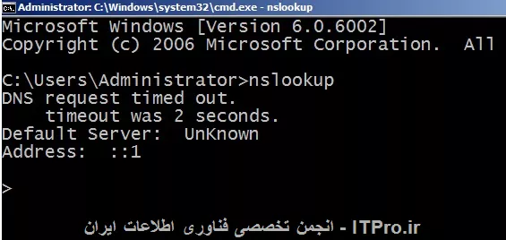

بعد از نصب DNS و انجام دادن تنظیمات قسمت Forward و Reverse وقتی با دستور nslookup میخوام تست کنم جواب نمیده
دلیلش جی میتونه باشه؟
ip dns خود سرور رو همان ip خود سرور قرار داده ام

بر روی DNS گزینه IPv6 رو غیر فعال کن که فقط dns با آی پی ورژن 4 به request ها پاسخ بده
پاسخ در 1393/09/21 توسط
حرف آقا بهزاد درست بود وقتی ipv6 فعال باشه اینطوری جواب میده
تیک ipv6 رو برداشتم مشکل حل شد
پاسخ در 1393/09/22 توسط
بهزاد جان request هابرای هر دو نوع IP همزمان پاسخ داده میشند
فکر نمیکنم مشکل از اینجا باشه ولی امتحان کنید نتیجه رو هم بگید
منم دو راه پیشنهاد دارم اول چون DNS با IP ی Loopback جواب داده لطفا ip 127.0.0.1 رو برای DNS روی Adapter یا کارت شبکتون ست کنید بع د امتحان کنید یکبار هم سرویس DNS رو Restart کنید ضرر نداره و اینکه امتحان کنید ببینید از کلاینت ها با nslookup میتونید جواب بگیرید
