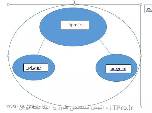

با سلام به دوست عزیز
Domain : به مجموعه ای از کامپیوتر ها که تحت قوانین مشخصی با یک دیگر کار می کنند گفته میشود
Domain name : نام باید بر اساس domain name های اینترنتی باشد و حداقل دو بخش داشته باشد
||http://network.tosinso.com/files/get/e669fab7-9330-4951-acb5-bd9bd5cb4726||
اگر itpro   را به عنوان یک سازمان در نظر بگیریم   tosinso.com یک domain  است و هر کدام از  network  و program نیز یک domain می باشند و کل این مجموعه را یک forst  می گویند.  اولین domain  که ایجاد کرده ایم  parnt و بقیه  child می باشند   مثلا network.tosinso.com   البته هرکدام از آنها مدیریت خود را دارند ولی می توانند با همدیگر در ارتباط باشند و tosinso.com چون اولین domain بوده  parnt  می باشد ولی این به این معنا نیست که برتری نسبت به child ها داشته باشد. امیدوارم منظور رو رسونده باشم.
