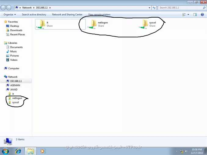

من map drive ایجاد کردم اما فولدرهای sysvol و netlogon در map drive مشاهده میشن
چطوری باید این دو تا فولدر رو از map drive خارج کنم که دیده نشن؟؟؟؟؟؟؟

این دوتا پوشه وقتی شما IP سرورت رو میزنی میاد ومال خود سیستمت هست باهاشونم کاری نداری شما اون پوشت رو که مثلا اینجا اسمش it هست رو مپ میکنی ویوزرهات هم کاری باهاشون ندارن در ضمن به نظر من کلا توی درایو C ازین کارا نکی بهتره

من توی درایو c یه مپ درایو ایجاد کردم و آدرس یه نیوفولدر دادم برای share
بعد با یه یوزر به(ویندوز 7) به مپ درایوم که روی ویندوز سرور هست متصل شدم که این دوتا پوشه رو هم دیدم
کلاینت ها هم میبینن این دوتا پوشه را
اینم تصویر

من همیشه دارم از این map drive ها میسازم اصلاً پوشه هایی که میگید نمیاد.
یادتون باشه که اصلاً دست به تنظیمات دسترسی این پوشه ها نزنید چون خیلی حساس هستند.
ضمناً اگر بتونید توضیح بدید که دقیقاً چه کردید میشه بهتر راهنمایی کردد.
